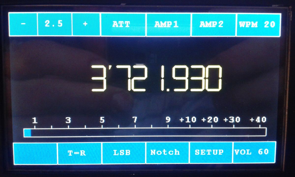

Zamieściłem otrzymaną od kol. Tomasza nowszą wersję oprogramowania do Husarka 12042017_A. Dodane zostało wskazanie napięcia wyjściowego nadajnika oraz pomiar WFS.
Podczas nadawania w miejscu Smetru pokazuje się to wskazanie , które możemy wybrać w SETUPIE / TX i następnie Vout lub WFS.
Aby móc korzystać z tych wskazań, istnieje potrzeba zabezpieczenia procesora. W tym celu została zmieniona płytka adaptera poprzez dodanie diod zenera i rezystorów ograniczających 4k7. Diody można w łatwy sposób dolutować do w/w płytki , natomiast rezystory mogą być umieszczone na płytce mostka pomiarowego.
Wskazania Smetru przy wyłączonej antenie powinny być poniżej S1. Załączam zdjęcie dzisiaj wykonane. Tą wartość potwierdziło wielu kolegów.
Pozdrawiam, Janusz.
