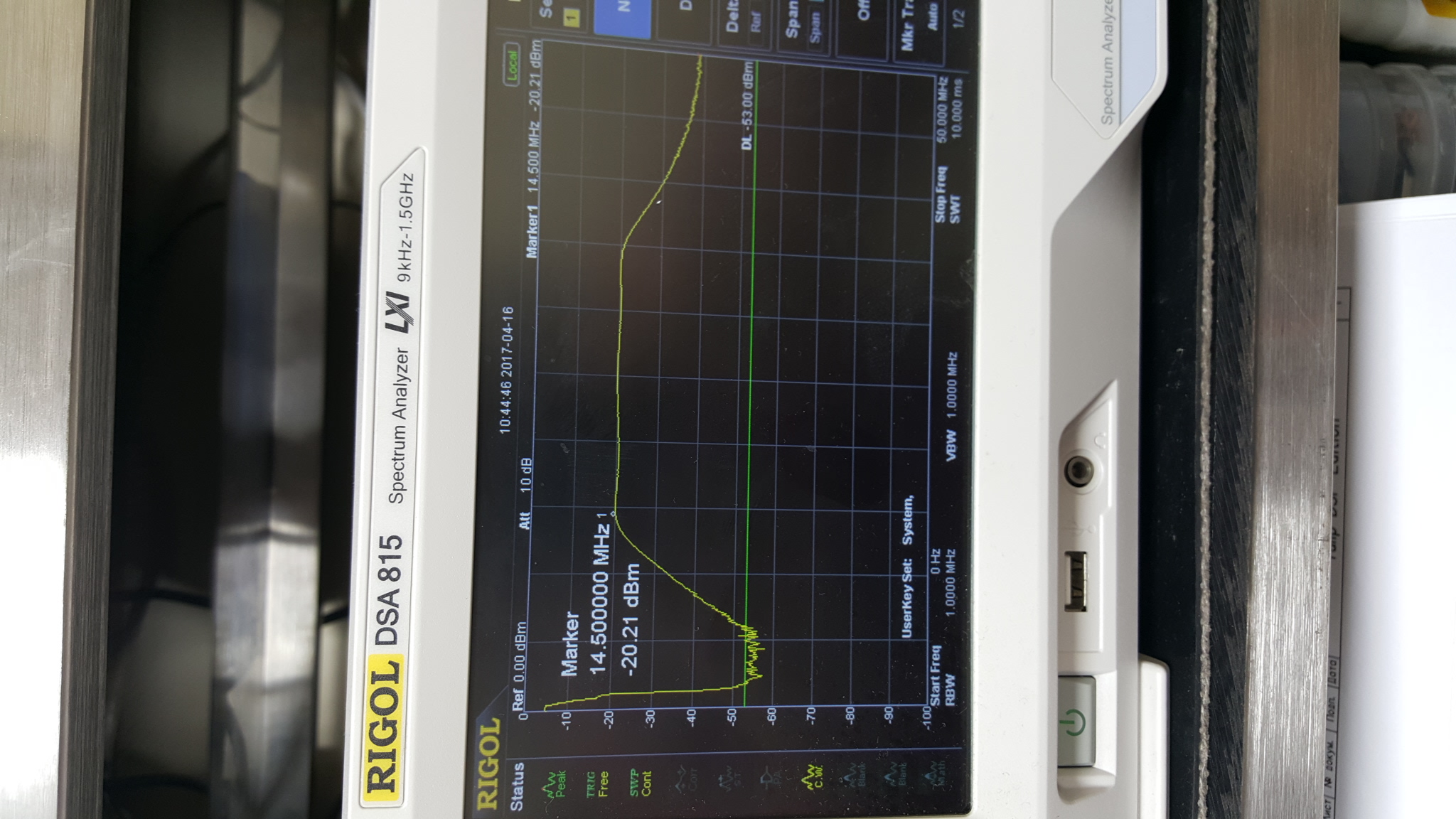

Czesc,
Niestety jak tak zrobie to jest jeszcze mniejsza moc ok 5W. Probowalem z rowniez zmienic odwrotnie band 6 na 8-13.5 a 7 na 13.5-30 ( wtedy 7 bank bedzie pracowal z 20m) i moc na 20m tylko nieznacznie spadla z 20w na 17W. Dodam ze w normalnej standartowej konfiguracji mam na 17m ok 10w.
W zalaczniku pomiary bpf - dla banku 7. Witac ze przenosi od 14.5 do 35 w miare rowno. Tak wiec BPF jest ok.
