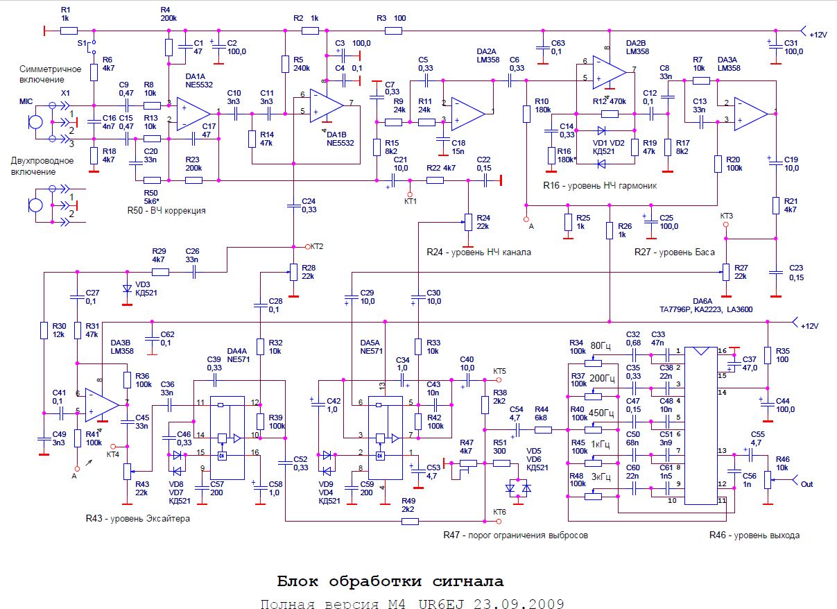

Niechcący natknąłem się na schemat procesora modulacyjnego oparty o mój ulubiony układ scalonego kompresora - NE571.
Polecam do sprawdzenia i podzielenia się wynikiem.
.pdf  kompresor 2.pdf (Rozmiar: 72.82 KB / Pobrań: 683)
