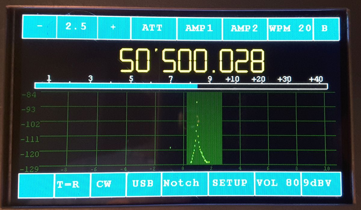

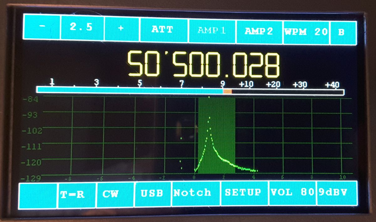

Sprawdziłem dzisiaj płytkę radiową Husarka zmontowaną na laminacie z pierwszej wersji fabrycznej pod kątem odbioru 50 MHz. Sygnał jest odbierany z niewielkim spadkiem. Na wejście dostarczyłem sygnał 50 uV. Smetr wskazał trochę ponad S8. Widoczny spadek to około 4dB. A więc nie jest to dużo. Po załączeniu wzmacniacza sygnał przyrasta 8dB co jest dobrą wartością i świadczy o dużym zakresie pracy wzmacniacza. Natomiast mieszacz dla 50 MHz będzie wymagał pochylenia się nad nim.
