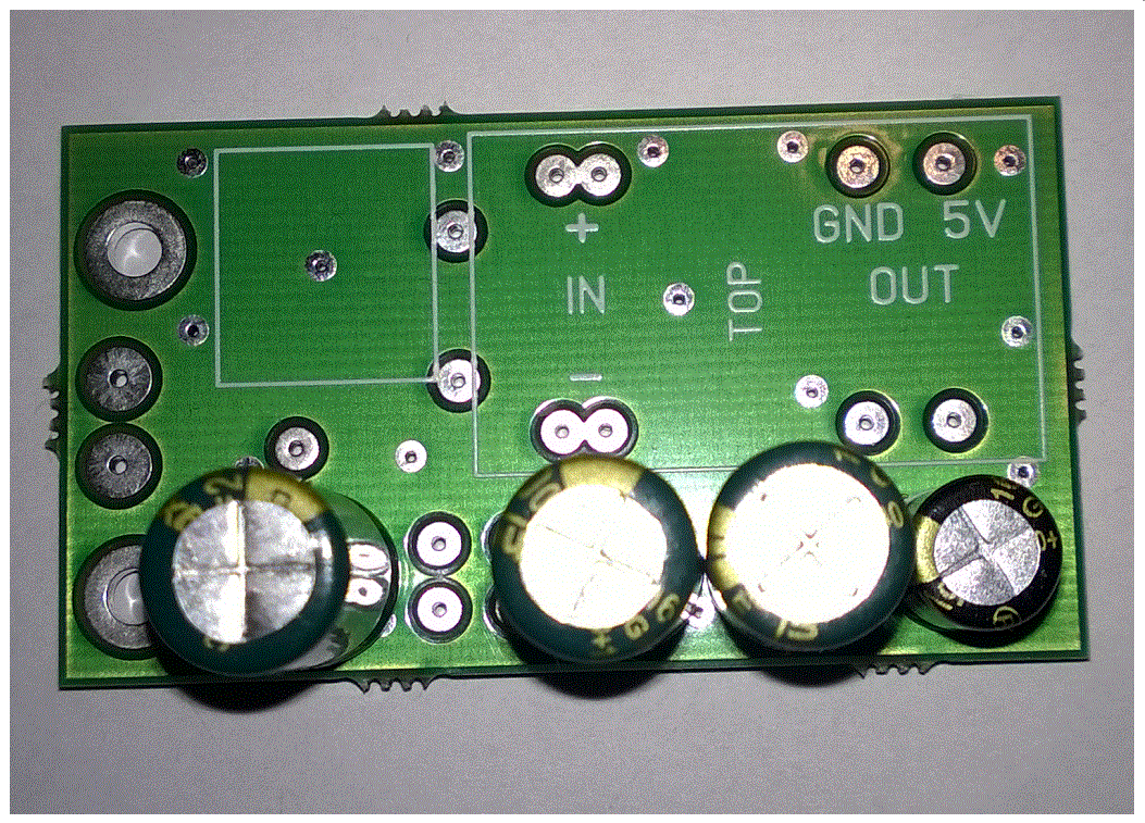

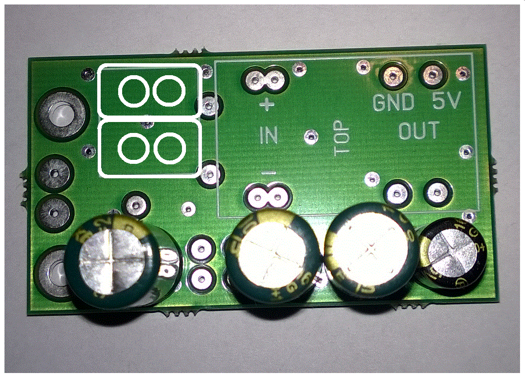

Janusz.Na schemacie widziałem co prawda dwie podwójne indukcyjności ale opis pod schematem z 08/2016 nie mówił że cewki L1,L2 nawinąć na środkowej kolumnie osobnych rdzeni a rdzenia.W sumie z początku myślałem,że to raczej są oddzielne rdzenie,ale na pcb przetwornicy wyglądało to tak jak opisałeś i się trochę pogubiłem.
Teraz już wiem że kleimy jeden rdzeń do drugiego.W sumie całkiem pomysłowe rozwiązanie na małej powierzchni pcb.
Dziękuję Janusz SP5BMP serdecznie za pomoc.
Zrobiłem dodatkowy rysunek tych sklejonych rdzeni na pcb przetwornicy.
Może się komuś przyda w przyszłości.
Mam jeszcze kilka pytań do wykonania przetwornicy.
Czy pary przewodów na uzwojenia L1 lub L2 mają być osobne czy ze sobą skręcane?Podejrzewam,że raczej osobne ale wolę zapytać.
Jaka jest w przybliżeniu długość jednego przewodu?Ta informacja jest ważna bo nie posiadam dwóch oddzielnych szpulek przewodu 0,4mm i muszę od razu uciąć na potrzebną długość a ponieważ uzwojenie składa się z dwóch przewodów to trzeba jakoś się wstrzelić w odpowiednią długośc przy ucinaniu pierwszego kawałka przewodu.Jak ktoś z Kolegów mierzył przed nawijaniem to proszę o info.Jeśli znana jest przyblizona indukcyjność to też proszę o dane.

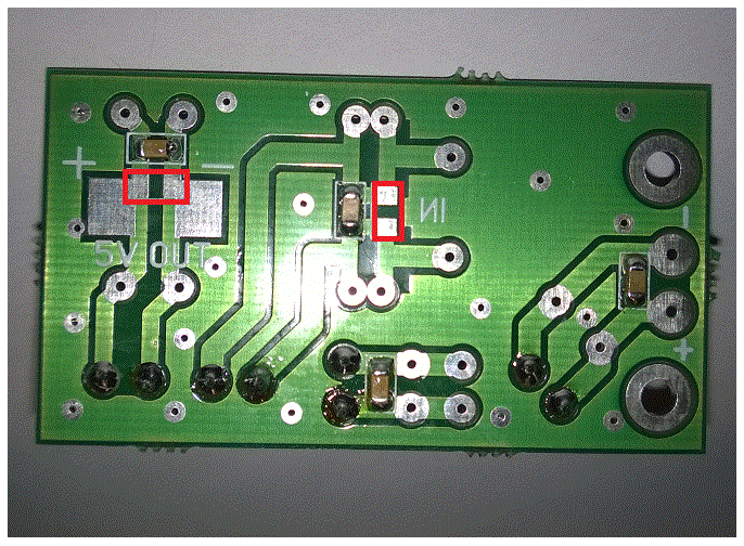

Zastanawiają mnie jeszcze dodatkowe pady pod pojemności.Czy są one po to aby tworzyć 100nF z dwóch różnych kondnsatorów smd czy może po to aby dodać zupełnie inną pojemność przy 100nF dla lepszego blokowania zakłóceń?
