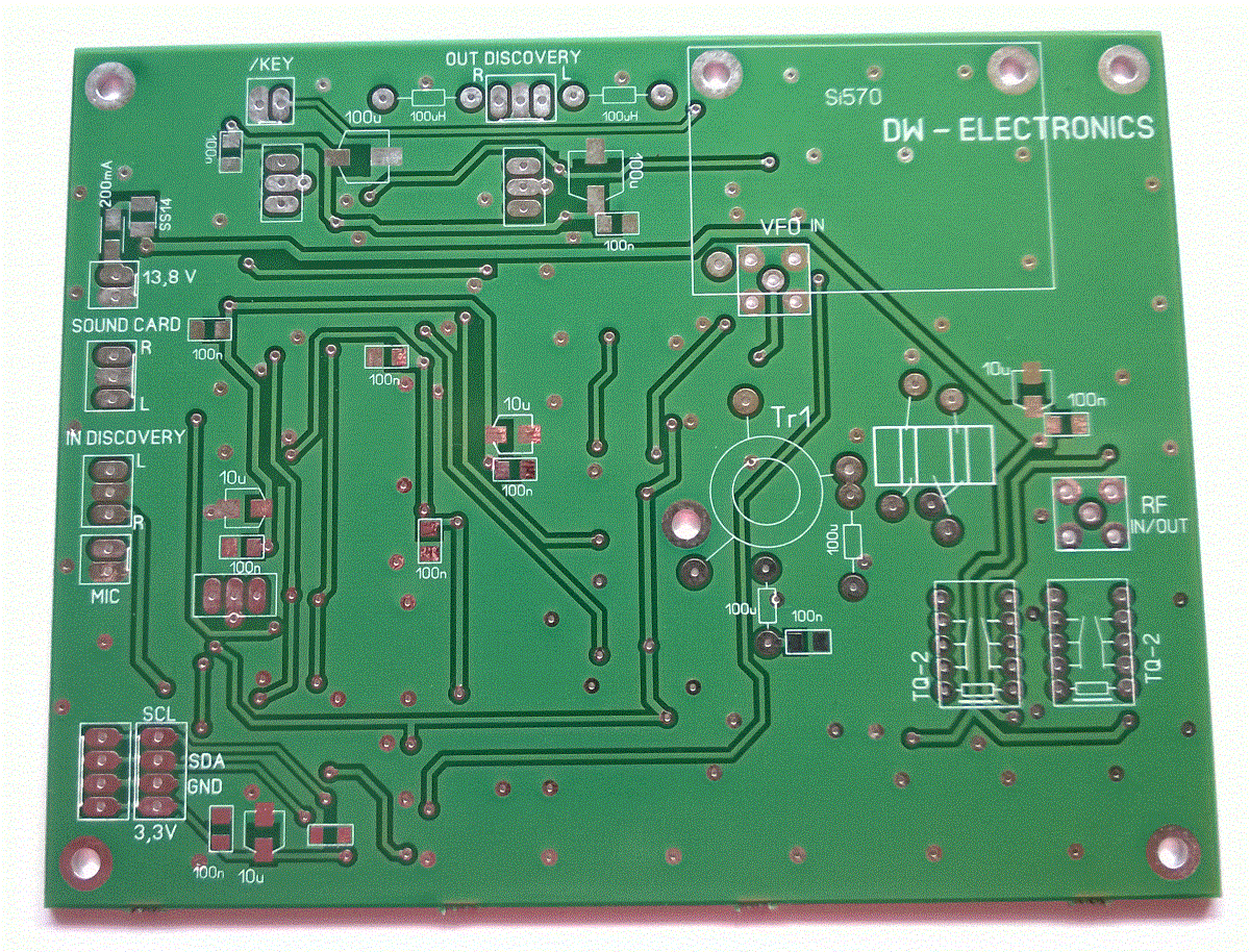

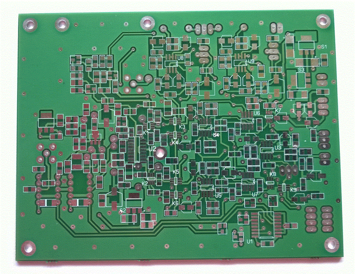

Kolego Macieju SP5CGI.Właśnie o te projekty z postu #9 chodziło.Są nie spójne do płytek oferowanych w aukcjach.Proszę porównać np.płytkę radiową z aukcji z projektem modułu radiowego z postu #9 moduł radiowy 12,7-6,141PM.lay6.http://www.sp-hm.pl/attachment.php?aid=11420
Od razu widać,że to dwie kompletnie różne płytki jeśli patrzymy na rozmieszczenie elementów.Proszę popatrzeć na foto,które zamieszczam i porównać je z plikiem lay z postu #9,którego nazwę podałem wyżej.Chyba kolega tego nie sprawdził przed napisaniem swojej wiadomości.Natomiast plik z postu #160 posiadam.Po pierwsze jest on mało czytelny.Co prawda można czytać wartości elemntów ale trudno porównać połączenia i elementy ze schematem.Powiększanie pliku nic nie daje.Można się posiłkować dobrymi zdjęciami zmontowanej płytki prototypowej,które były umieszczone na forum przez kolegę Janusza tyle,że te zdjęcia też nie są w pełni zgodne z aktualną pcb z DWRADIO.Choć bym chciał pomóc i na ogół to robię to nie mam pojęcia,które elementy z pliku umieszczonego w #160 są w obudowach 1206 a które 0805.Mogę się jedynie tego domyślać ale pewności nie mam.To wiedzą osoby,które projektowały płytki czyli np. chyba Ty kolego Macieju.
Pliki,które kolega SP5BMP umieścił w końcu wczoraj po moich pytaniach w poście #378 są teraz ogromną pomocą do płytek zakupionych na aukcji.Te pliki mają wiele szczegułów i są zgodne z drukiem od DWRADIO.O to właśnie chodziło i jeszcze raz dziękuję za ich umieszczenie.Warto je umieścić o ile będzie taka wola Autorów na pierwsej stronie w #9.
Macieju SP5CGI.Za odpowiedź w sprawie obudów elementów też dziękuję.Lepsze prawdziwe i szczere NIE WIEM jak wiem ale nie powiem albo co gorsza celowe wprowadzenie kogoś w błąd.Tak więc Macieju dziękuję pięknie za szczerość w tej sprawie.

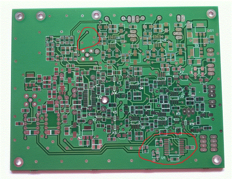

Piotrze SP9SNC.
Pierwszą wersję czyli prototypową jak rozumiem.Obie płyty radiowe czyli prototypowa SP5CGI-SP5BMP i aktualna czyli DW-Electronics mają spore podobieństwa ale też są w nich różnice,które pewnie wynikają ze wspomnianej już poprawy druku prototypu.Tak na szybko pokażę dwie różnice w tych płytkach.Części zaznaczonych na czerwono w prototypie w tych miejscach nie było:
W każdym razie podejrzewam,że typy obudów elementów mogą się pokrywać i w nowej wersji płytki z aukcji.Dziękuję serdecznie za te cenne informacje.
Teraz mogę w końcu zacząć przygotowania do montażu.Dziękuję jeszcze raz Piotrze i pozdrawiam Husarkowców DSP.
