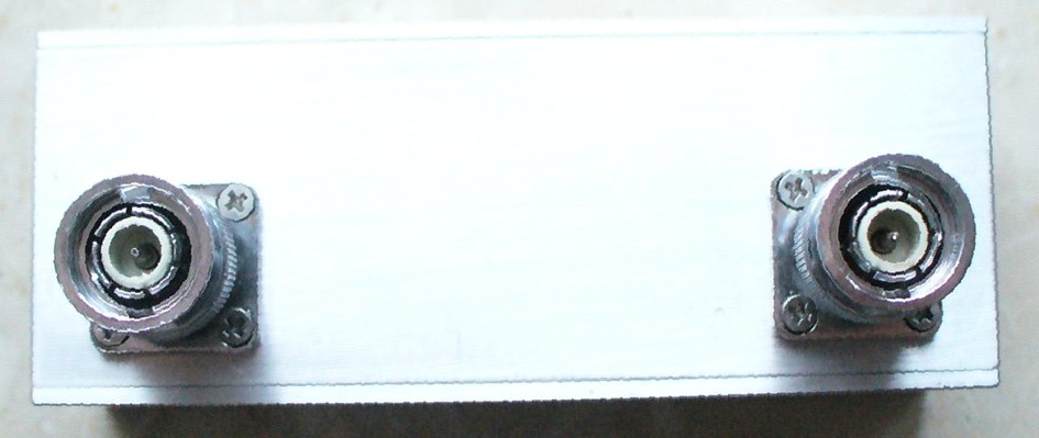

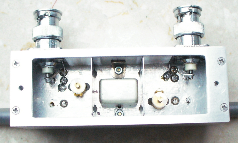

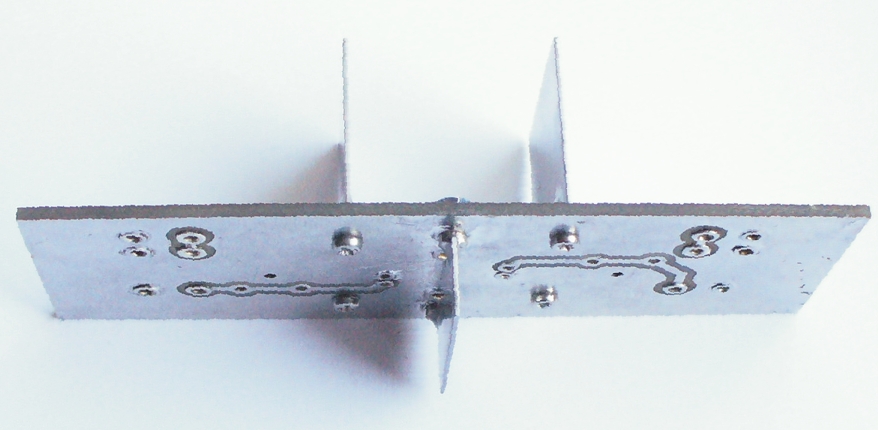

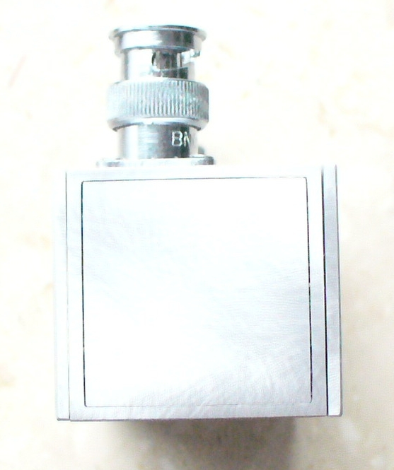

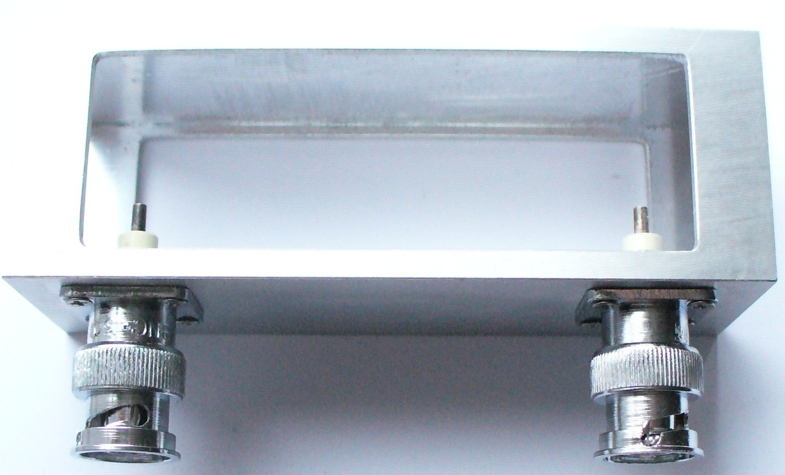

Dla wyjaśnienia przyczyny dla której zająłem się tym tematem dodam, że projektowaniu kolejnej wersji wzbudnicy G4CLF chcieliśmy uniknąć problemów z poszukiwaniem trudno dostępnego "dziadka" rodem z OMIG`u. W trakcie rozmów z pracownikami tej firmy uzyskałem informację o możliwości zamówienia nowej, monolitycznej wersji filtru SSB ze środkową częstotliwością 9MHz. Niestety charakterystyka tego produktu nie była dostępna więc zdecydowałem się na samodzielne jego przetestowanie. Parametru fazowego oraz odbiciowego jeszcze nie sprawdzałem.
Kilka razy dotarła do mnie ze strony Kolegów sugestia, by nie tracić czasu na budowę przestarzałych konstrukcji, a zająć się czymś "up to date". Pewnie bym chciał ale z drugiej strony nie oceniam swoich umiejętności na wystarczającym poziomie pozwalającym na zbudowanie np. jakiegokolwiek "Husarka" lub szlachetnej wersji "Tulipana". Cieszę się, że są na forum Koledzy cierpliwie i bardzo przejrzyście wyjaśniający meandry krótkofalarskiej wiedzy.
Pozdrawiam wszystkich
Jerzy sp5rzm
Załączam do postu zdjęcia pomiarowego boksu, którym badałem filtr PM-9-4F1. Wtyki są w takim rozstawie, że można je bezpośrednio zapinać do gniazd NWT7. Z drugiej strony PCB znajdują się dwa transformatorki w.cz.
