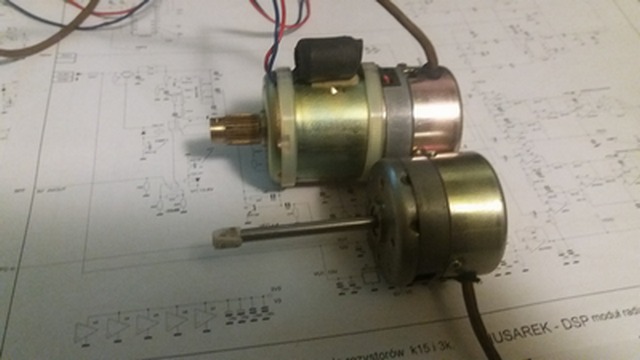

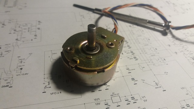

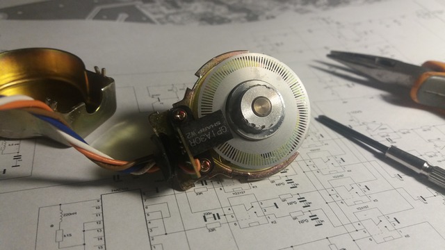

Silniki drukarek atramentowych i starych igłowych ( sterujące głowicami ) mają wbudowane przeważnie enkodery optyczne .Trzeba z osi silnika zdjąć wirnik i skrócić korpus. Enkodery wykonane w ten sposób są równie dobre jak COPALE. Mają 200-250 impulsów i są ułożyskowane.
