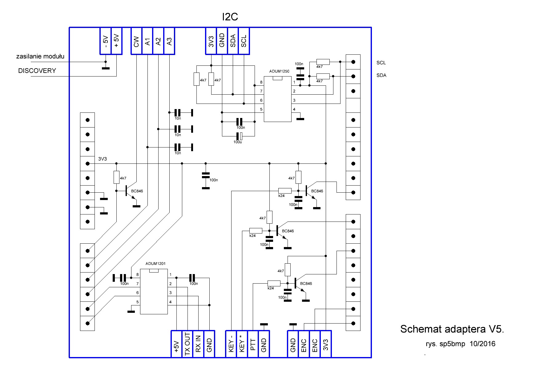

Szanowny kolego, dziękuję za miłe słowa w imieniu swoim i Tomasza. Proszę spojrzeć na schemat adaptera zamieszczony poniżej. Widać na schemacie, że w stanie nie aktywnym są zwarte poprzez tranzystory trzy wejścia procesora. Są to PTT, KEY * i KEY -. Taka logika została wybrana aby zabezpieczyć wejścia procesora przed ładunkami elektrostatycznymi jak i wcz. Bez tego układ jest w stanie nadawania i nie reaguje na sterowanie. Co się tyczy enkodera to testy były robione na enkoderze Copal RMS20-250 . Jest to enkoder magnetyczy o 250 impulsach na obrót. Wymaga on typowego zasilania +5V ale działa też na napięciu 3,3V. Program Husarka DSP powinien działać i na enkoderze mechanicznym, wtedy podłączamy masę i dwa wejścia. Proponuję zbudować płytkę adaptera aby do niej podłączać zewnętrze akcesoria. Powodzenia w budowie życzę, Janusz.
