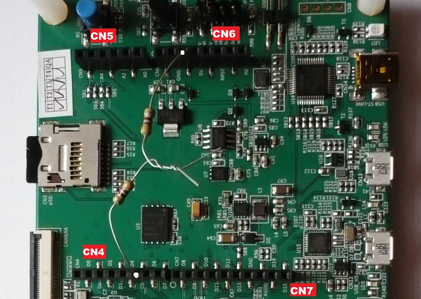

Podłączyłem moduł DISCO do komputera z systemem Windows za pomocą przewodu USB/miniUSB.Moduł zgłosił się automatycznie.Były na nim jakieś fabryczne pliki różnych prostych aplikacji.Nie wiedziałem,że jak wgram plik HusarkaDSP to tamte utracę na zawsze.Tak się jednak stało po tym jak przeciągnąłem plik 30112016_A do folderu jaki ukazał się po podłączeniu DISCO do komputera.Wówczas na dłuższą chwilę wszystko wcięło z wyświetlacza.Nie należy w tej chwili nic rozłączać z przerażenia.Po chwili ukazuje się napis Husarek DSP i to na co czekaliśmy a co widać na wielu zdjęciach od innych kolegów piszących w tym temacie.Jednak ogromnym zaskoczeniem jest to,że nie działa kompletnie dotyk.Myślałem nawet,że mam uszkodzony wyświetlacz,bo wciśnięcie sekcji VOL 80 zmieniało na chwilę kolor a inne sekcje czy okienka jak kto woli nie reagowały na dotyk kompletnie.Ponieważ czytałem temat o Husarku DSP od jakiegoś czasu to miałem też wcześniejszy plik programu do DISCO.Miałem nawet dwa wcześniejsze pliki,ale podmiana pliku 30112016_A na starsze wersje nic nie dała.Uświadomiła mnie tylko,że muszę mieć uszkodzony dotyk w moim module DISCO.Trochę zdenerwowany zacząłem czytać wszystko od początku i tu natknąłem się na informacje związane ze zmianą adaptera,który montowany jest na module DISCO.Adapter na układach ADUM1250 i 1201.Przez chwilę zostawiłem temat w spokoju i miałem do niego wrócić jak zmontuję kiedyś adapter.Jednak równolegle z tematem Husarek interesował mnie też temat analizatora w/g kolegi EU1KY oparty o ten sam moduł DISCO na procesorze STM.Przyszedł do głowy pomysł aby wgrać w takim razie soft od analizatora do mojego modułu DISCO.Tak też zrobiłem i okazało się,że w tym przypadku dotyk działa wyśmienicie.Skoro tak to wiedząc już,że mam na 100% sprawny moduł DISCO wróciłem do Husarka DSP i ponownie wgrałem soft 30112016_A.Oczywiście dotyk przestał działać.Wiedziałem już jednak,że aby dotyk działał nie jest potrzebny jakikolwiek adapter.Zacząłem więc znowu wertować temat Husarek DSP. Doszedłem do pewnych informacji związanych z pracą softu Husarka DSP w trybie nadawania co miało blokować wszelkie okienka.Dlatego właśnie nie było dotyku.Czytając dalej natrafiłem na informacje dwóch kolegów,które to informacje były związane z moim problemem.Nie były to jednak bardzo łatwe do szybbkiego przetworzenia informacje.Mowa była o różnych pinach na jakimś Andurino,a ja miałem przecież DISCO na STM a nie Atmega, która kojarzyła mi się z Andurino.Nie wiedziałem też jak liczyć piny na module DISCO.Musiałem połączyć ze sobą wiele różnych schematów i zdjęć aby dojść do tego,że należy zewrzeć jeden konkretny PIN na module DISCO do masy.Dla informacji mniej doświadczonych kolegów i oszczędzenia im mnóstwa czasu dodam,że złącze Andurino to te czarne listwy z tyłu modułu DISCO. Są one opisane na module jako CN5 CN6 oraz CN4 CN7.Dodatkową trudność sprawił mi opis każdego pinu nieszczęsnych złącz Andurino wieloma znacznikami czy jak to zwał. Na stronie producenta DISCO tak to wygląda:
W końcu udało mi się połączyć wszystkie informacje razem i połączyłem dwa piny na Disco rezystancją około 1k dla bezpieczeństwa jak zalecał kolega z forum.Konkretnie skręciłem dwa rezystory 470R/0.25W ze sobą a ich wolne wyprowadzenia wetknąłem w złącza CN4 i CN6 jak na zdjęciu:
Dopiero to połączenie odblokowało tryb nadawania w jakim był moduł DISCO i spowodowało działanie dotyku na LCD z softem 30112016_A.

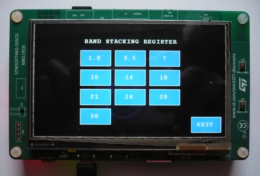

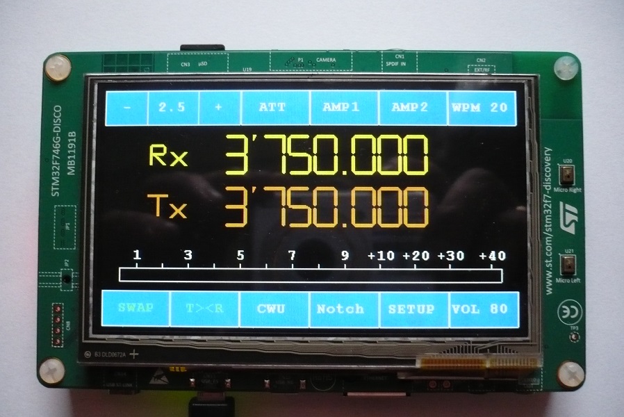

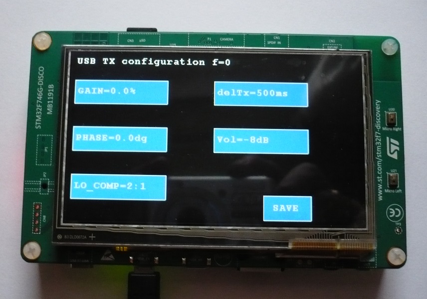

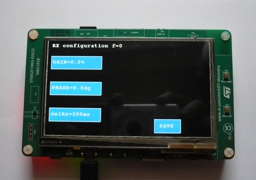

Oto kilka zdjęć z działania modułu.Nie jest do tego potrzebny uruchomiony adapter,wystarczy zwora dwóch Pinów na DISCO.Dzięki temu mamy możliwość wstępnego przetestowania oprogramowania,zobaczenia jak poruszać się po meni i jakie parametry można konfigurować:

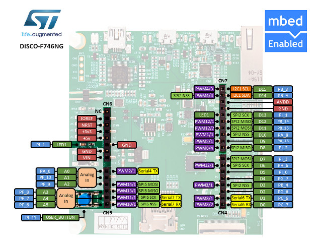

Teraz chciałbym,nadal jednak bez adaptera podłączyć Enkoder i zobaczyć jak wpływa on na zmiany DISCO.Tu pytania kieruję do Janusza SP5BMP i ewentualnie innych kolegów,którzy mają to przetestowane na 100%.Jaki typ enkodera jest wymagany?Ile imp/obr?Czy mogę podłączyć Enkoder bez adaptera,a jeśli tak to czy w tej sytuacji należy podać koniecznie 3v3 na jedno z wyprowadzeń Enkodera np. z zewnętrznego zasilacza?Może można podłączyć nogę Enkodera do PINU 4 gniazda CN6(Andurino) na DISCO,ale czy można to zrobić bez włożonego pcb adaptera?Wydaje mi się patrząc na schematy,że tak ale pewności nie posiadam.
Widzę to tak.Podłączam masę Enkodera na PIN nr 6 gniazda CN6(Andurino) na module DISCO.Wyprowadzenia ENC,ENC Enkodera podłączam na PIN 1,2 gniazda CN4(Andurino) na DISCO.Na czwarty pin Enkodera powinno pójść zasilanie.Tu mam problem,bo znane mi tanie Enkodery posiadają 3 wyprowadzenia plus ewentualnie 2 wyprowadzenia dodatkowego przełącznika chwilowego.Czy w takim razie Enkoder do Husarka DSP musi być jakiś specjalny?Szukałem tego elementu w dokumentacji zarówno SP5BMP jak i SP7ROH i nie znalazłem dokładnego opisu elementu.Proszę o pomoc w tej może dla wielu kolegów błahej sprawie.
