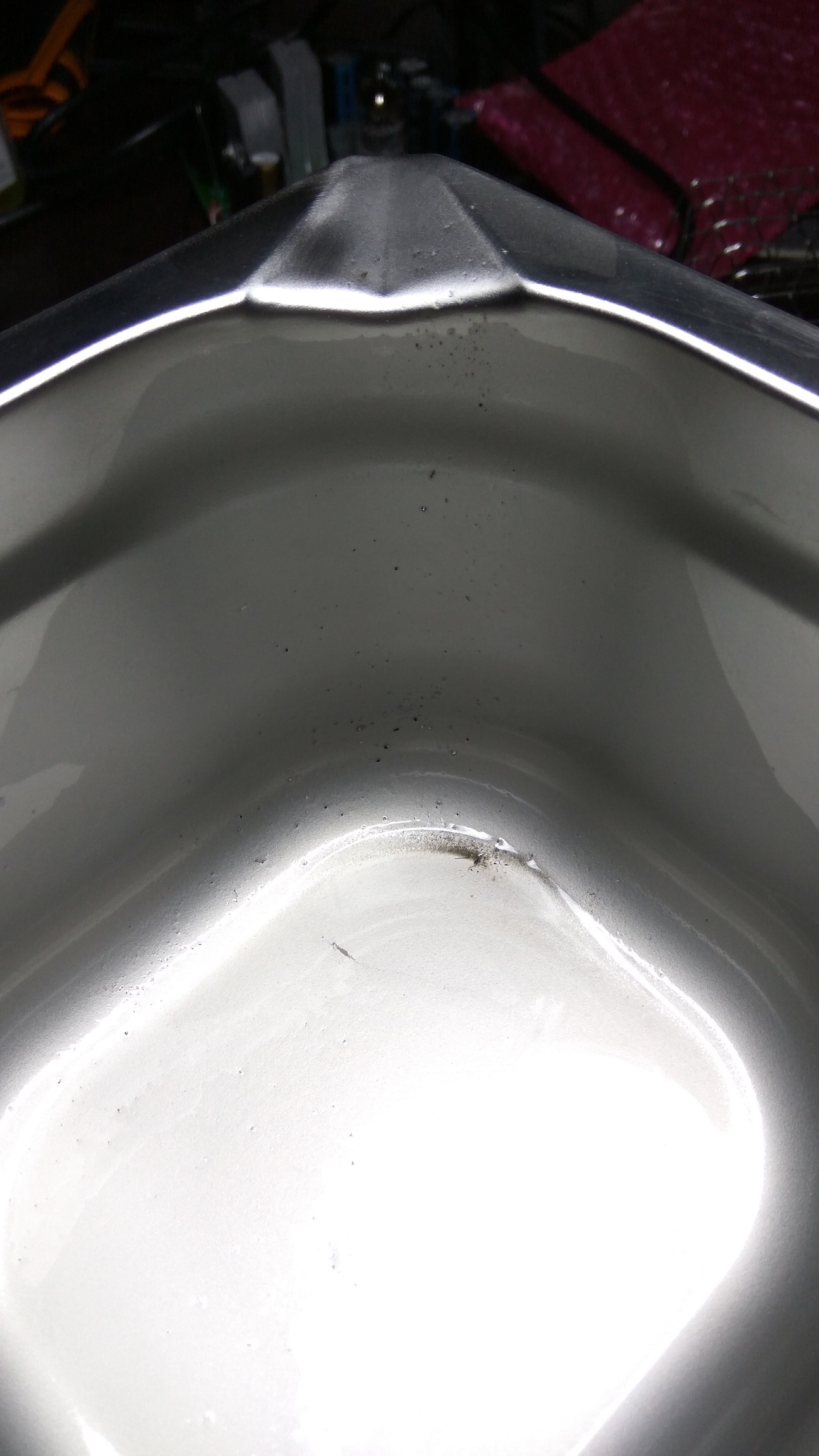

dzieki Greg, co prawda w pierwszym linku pismo obrazkowe, ale powinno wystarczyć, drugi niestety to link do jakiegoś portalu chinskiego zapewne.
jak by ktoś miał jeszcze jakieś pomysły to chętnie poczytam.
na razie przelutowałem wszystkie scalaki i wymyłem płytki w myjce ultradzwiękowej bo były poklejone fluxem, jest lepiej, ale powyżej 15m widzę spore DC. da się to wyeliminować?
jeśli chodzi o PA to czekam na rdzenie, drut i tranzystory, będę montował od początku.
btw. z myjki wypadło mi SPORO opiłków cyny, które gołym okiem nie były widoczne.
