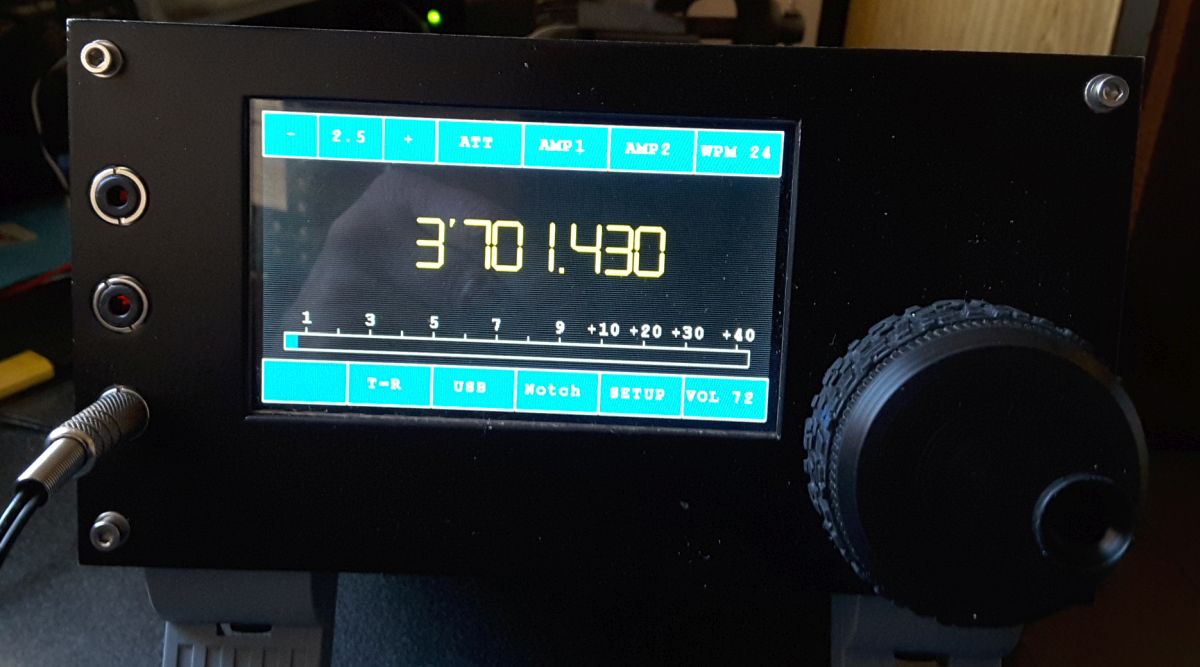

Szanowni koledzy, budujący Husarka DSP. Pragnę pokazać fotkę na której widać poziom szumów przy wyłączonej antenie i załączonym filtrze 2,5 kHz. Proszę dążyć aby uzyskać podobne wskazania. Moduł Discovery montujemy na oryginalnych plastikowych tulejkach (można je przedłużyć metalowymi). Masa modułu jest doprowadzona do płytki radiowej tylko ekranami przewodów wejściowych i wyjściowych. Ja swojego Husarka zasilam zasilaczem impulsowym do konsoli Microsoft 12V / 16,5 A . Przy zasilaniu zasilaczem analogowym wskazania S-metru były podobne. Odnośnie filtrów wejściowych: zostały zaprojektowane jako połączenie LPF + BPF, przenoszą pasmo trochę szersze niż zakres amatorski, ale intencją było aby ich nie stroić. Jeżeli zmierzymy nawiniętą indukcyjność i wlutujemy zgodnie ze schematem kondensatory to filtr po zmontowaniu jest gotowy. Pozdrawiam i pomyślności w Nowym Roku życzę, Janusz.
