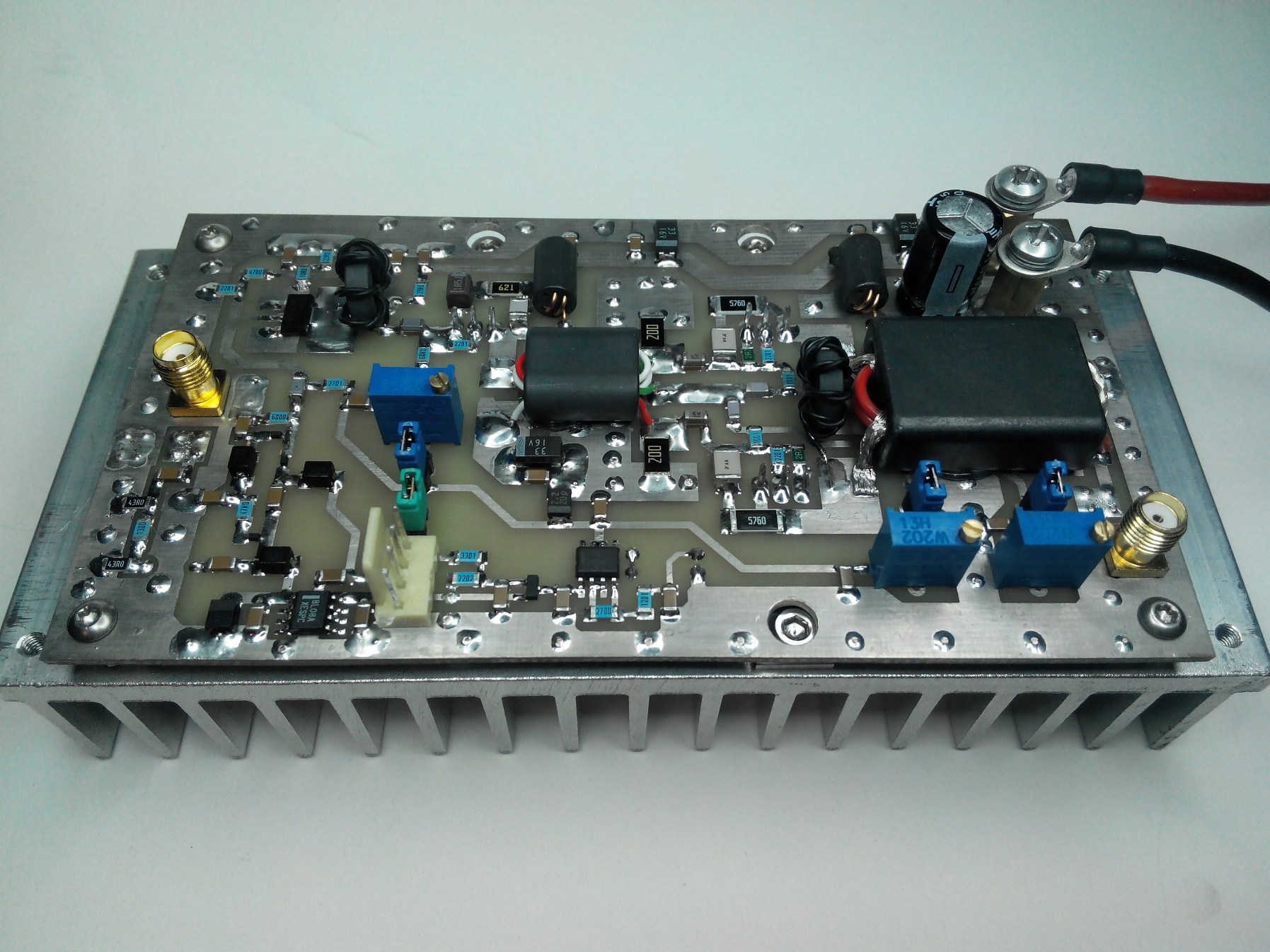

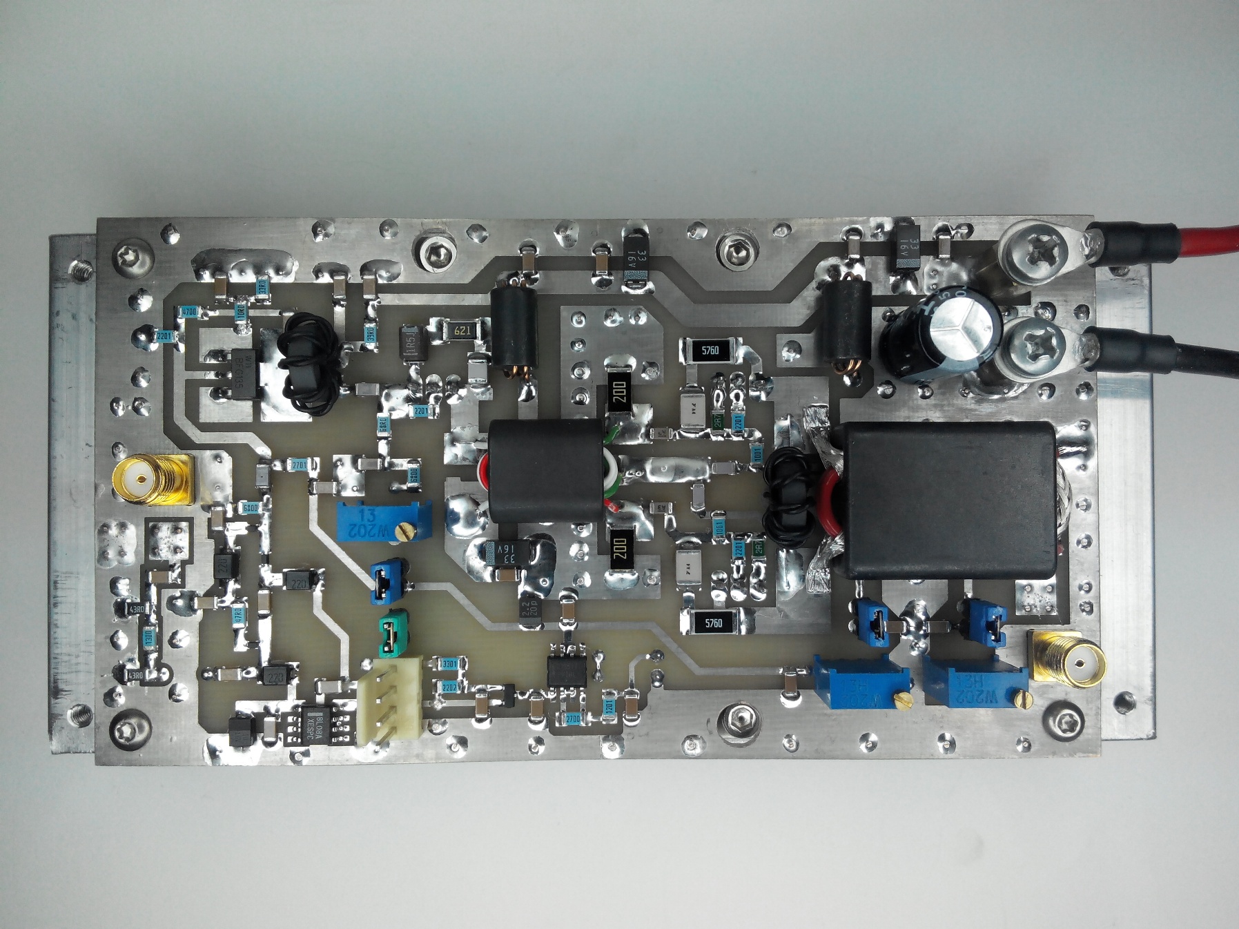

Skoro został poruszony temat PA do Husarka DSP, przedstawiam delikatnie zmodyfikowane PA z poprzedniej wersji HUSARKA.
Poniżej, zdjęcia, schemat, wzory PCB, spis elementów, gerbery i schemat blokowo-połączeniowy (10 pasm) dla mojej wersji płytek.
.rar  PA 15W.rar (Rozmiar: 283.69 KB / Pobrań: 1828)
.rar  CAM for PA 15W P.rar (Rozmiar: 76.71 KB / Pobrań: 1352)
.pdf  HUSAREK DSP - SCHEMAT BLOKOWO-POŁĄCZENIOWY.pdf (Rozmiar: 49.15 KB / Pobrań: 2541)
Pozdrawiam i życzę sukcesów w uruchamianiu Husarka DSP
