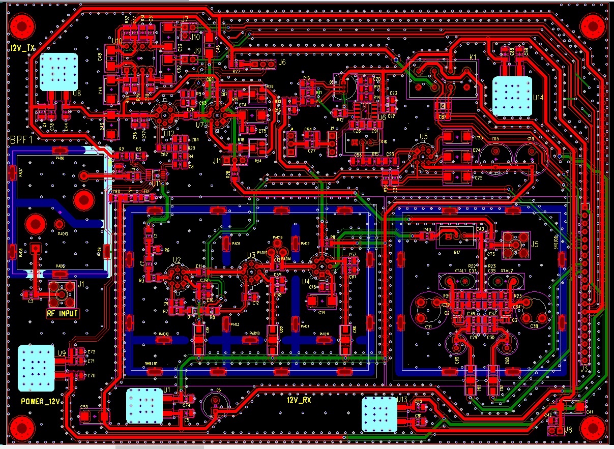

Witam wszystkich Kolegów,
Zgodnie z wcześniejszą informacją zamieszczam ostatni schemat obecnej wersji wzbudnicy SSB (opartej na konstrukcji G4CLF). Mile będą widziane uwagi, zwłaszcza tych Kolegów, którzy mają większe doświadczenie w projektowaniu i budowie własnych urządzeń.
Jerzy sp5rzm
Przedstawiam poprawiony layout wzbudnicy. Żałuję, że nie wprowadziliśmy dwóch poziomów napięcia w.cz. z BFO , osobno dla modulatora i osobno dla demodulatora. Może w kolejnym projekcie się uda. To w końcu tylko jeden przełącznik oraz dodatkowy PR`ek.
Jeszcze dodatkowo umieszczam w wątku plik PDF z rozłożeniem layout`u na "czynniki pierwsze".
.pdf  G4CLFv2_SCH_16-12-2017.pdf (Rozmiar: 254.67 KB / Pobrań: 976)
.pdf  G4CLFv2_D_20-12-2016.pdf (Rozmiar: 5.89 MB / Pobrań: 883)
