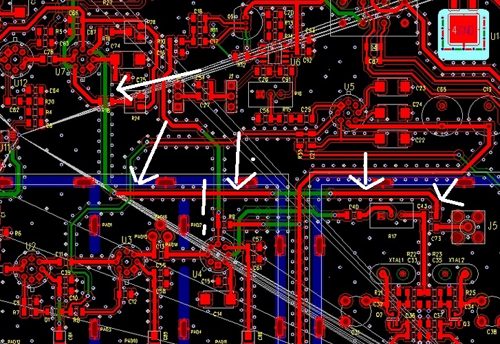

Mam po przeglądnięciu małe uwagi:
- wejście do filtru jest 500 ohm, jak chcesz prowadzić synal z zewnętrznej płytki mieszacza - torami (przewodami) 50 ohm?
- wszystko dobrze po ekranowane, ale ścieżka z sygnałem BFO do modulatora nadajnika leci wzdłuż prawie całej płytki i to pod ekranem p.cz. odbiornika - niezła antenka,
- najlepszy efekt zrównoważenia SL640/641 osiągałem poprzez obniżenie zasilania do 5V, nie przez dodatkowe elementy zrównoważenia,...
