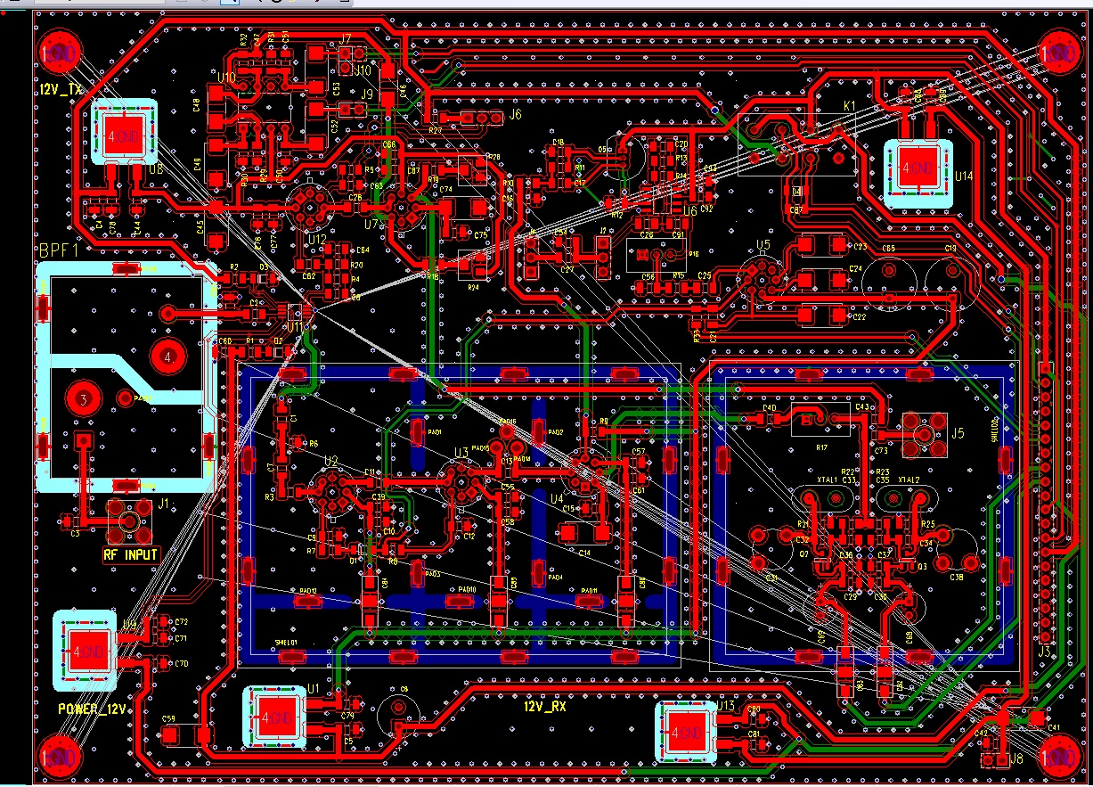

Dzięki Leszku.
Wprawdzie osobiście z językiem niemieckim jestem na bakier ale z pewnością na forum są inni Koledzy, którzy sobie z tym dobrze radzą.
Przy okazji chciałbym przedstawić jeden z projektów layout`u do wzbudnicy SSB opartej na układach firmy "Plessey". Mieszacz oraz część wzmacniacza audio będzie na osobnych, ekranowanych puszkami płytkach. PCB jest spore , a związane jest to z tym, że chcieliśmy wszystko możliwie jak najlepiej poekranować, tak jak to kiedyś zalecał nieżyjący już Kolega Kaniuk. W lutym będzie kilka płytek do odstąpienia (zamówiłem 6 sztuk ). Mieszacze do tego projektu będą w styczniu. Użyłem liczby mnogiej ponieważ są opracowywane 3 rodzaje. Jeden na bazie tego co zaproponował Kolega Piotr , jeden mieszacz Kolegi Henryka i jeden Kolegi Rafała. Płytki do audio będą wykonywane równolegle do PCB wzbudnicy SSB.
Ps. Specjalnie dla Kolegi Romka są dodane pady na "czyszczący" filtr w torze IF.
Pozdrawiam wszystkich
Jerzy sp5rzm
