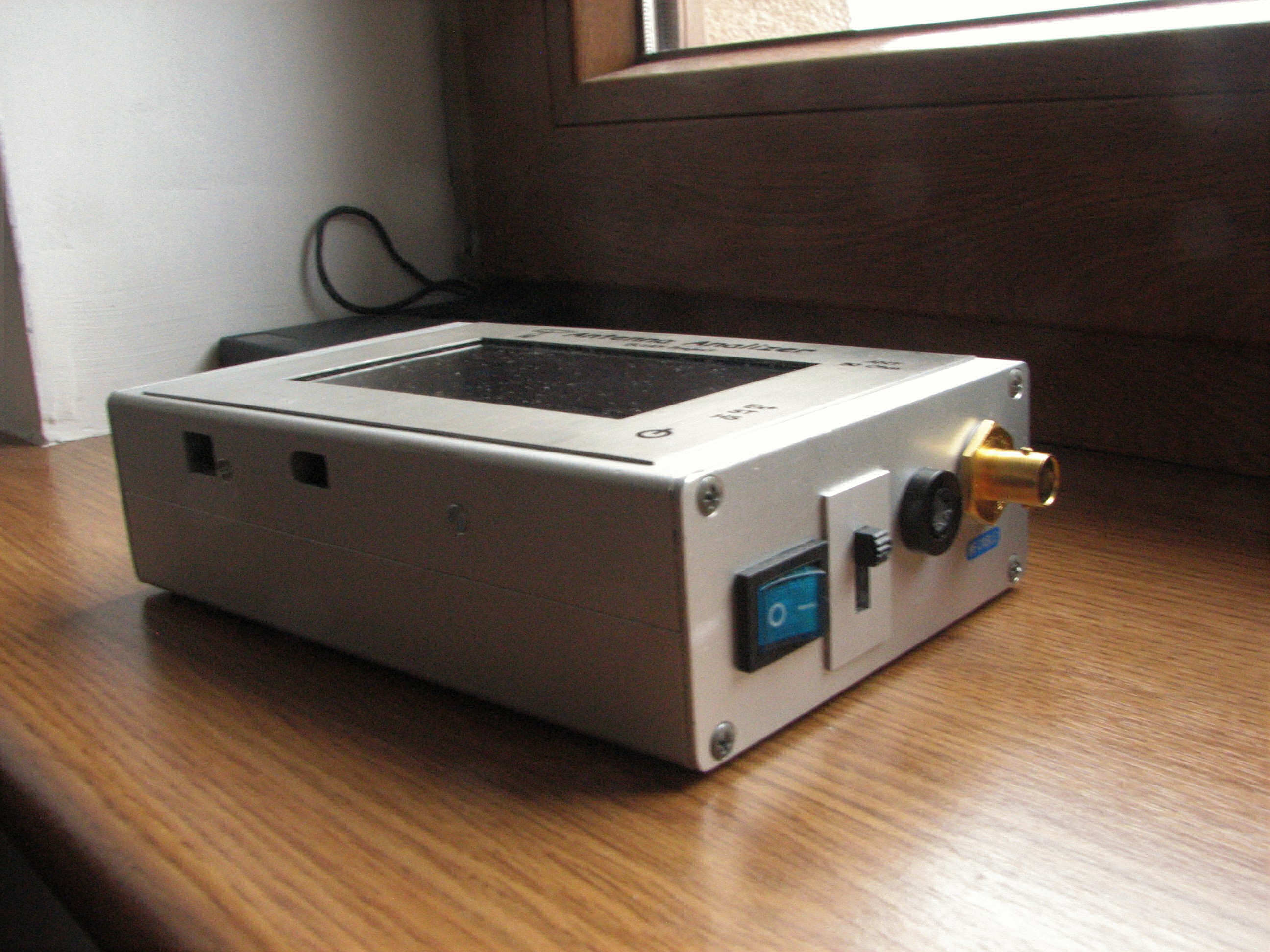

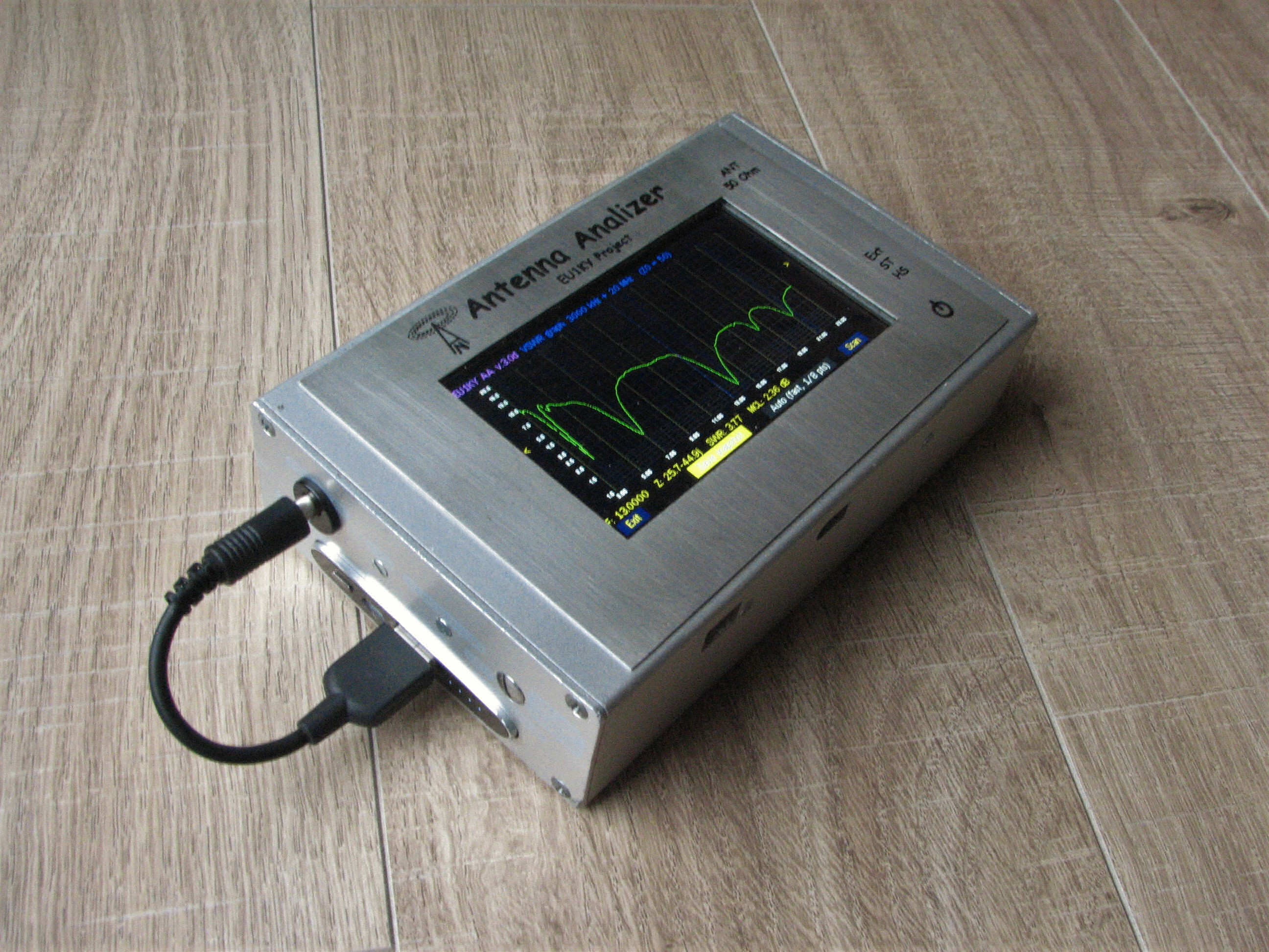

Skończyłem budowę,
Obudowa z demobilu od testera telefonów NOKIA zyskała "drugie życie". Zbędne otwory na top pokryte maskownicą (stalowa blacha z obudowy starego napędu magnetooptycznego), zbędne boczne otwory zakryte ślepymi śrubkami. Gniazda i przełączniki dopasowane do reszty. PowerBank 5V/5000mAh zabudowany w środku. Zasilanie z: zasilacza 5V/500 mA, Powerbanku, ST-Link lub USB-HS. Ostatni soft z Bitbucket. Na ekranie VSWR anteny 4 pasmowej, skan 2-22MHz.
