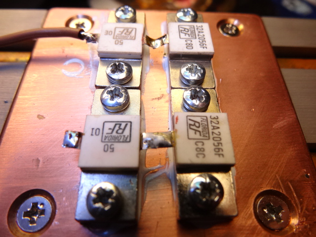

Podepnę się do tematu rezystorów berylowych.
Kupiłem na aliexpres rezystory 50 ohm 250 wat .
Są z jednym pinem ( drugi na obudowie ) , oraz przelotowe z dwoma wyprowadzeniami . Przygotowałem fajny radiator z wentylatorem itd .
Obciążenie teoretycznie do 1KW
Zamontowałem , polutowałem , podłączyłem testowo 230v 50hz do jednej gałęzi 100 omowej (530wat) i po kilkunastu sekundach rezystor przelotowy zaczął trzeszczeć, a po 30sek zaświecił się i uszkodził .
Myślę sobie - Chińczyki oszukali i nie maja one podawanej mocy.
Czytając specyfikację okazało sie że konieczna jest kompensacja mechaniczno-termiczna zacisków Inaczej ulegną uszkodzeniu . Po zastosowaniu się do opisu polutowałem w inny sposób i po minucie nic się nie dzieje. Dłużej nie testowałem ponieważ radiator troszkę za mały na ciągły test .
Na zdjęciu:
Dolny lewy został uszkodzony , Górny lewy działa poprawnie .
Troszkę z krótkie nóżki aby dokonać poprawniejszego połączenia , ale warto na to zwracać uwagę .
link do opisu rezystorów.
