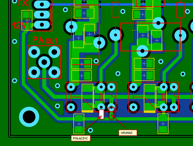

Błąd na płytce LPF . Należy zrobić poprawkę zgodnie z załącznikiem.
.bmp  POPRAWKA LPF husarek.BMP (Rozmiar: 894.43 KB / Pobrań: 1750)
