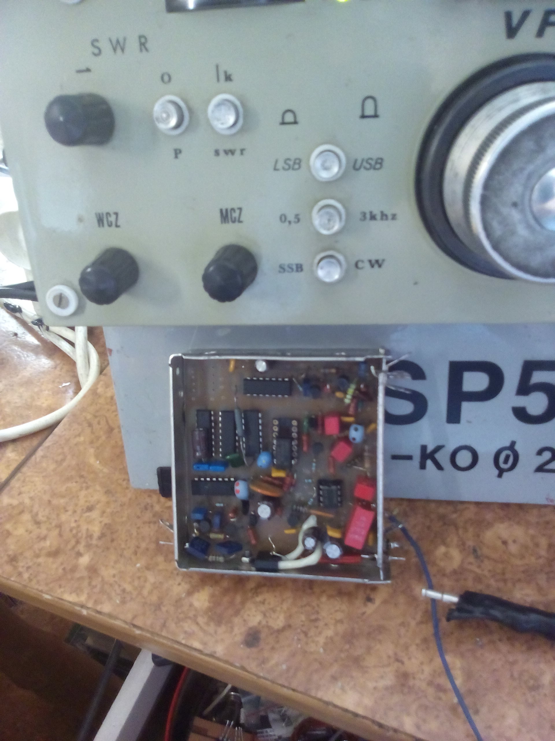

Wykonałem w/w układ FLL i adaptowałem doTRX-a Koszt ok 30zł pracuje b/stabilni. Układ stabilizuje mnie FVO i syntezę w "Wołnie". płynne strojenie z krokiem od 40/70Hz.(prążki FLL)...płytka elektroniki włożona do stalowej obudowy po głowicy telewizyjnej.
Są dwa błędy w /w schemacie (integrator). Pracuje na wszystkich pasmach.
Układ generatora kwarcowego 50Mhz nie sprawdza się z dostępnych 5 szt zakupionych u czolowego dostawcy wykazywały b/niską stabilnością w funkcji temperatury +/_ nawet do 2kHz. Użyłem generatora 10Mhz...uchyb 30Hz. ze szrotu elektronicznego.
Zostanie to opisane w dziale dotyczącym przeróbek trx-a Wołny. Do każdego trx-a można w prosty sposób zaadaptować , niczego nie trzeba programować ...mamy czysty stabilny sygnał z VFO. Stabilność VFO równa stabilności kwarcu/generatora FLL.
Druk wykonany cienkopisem z specjalnym lakierem (produkcja specjalna) , ręcznie do wykonywania obwodów drukowanych-30 min.
