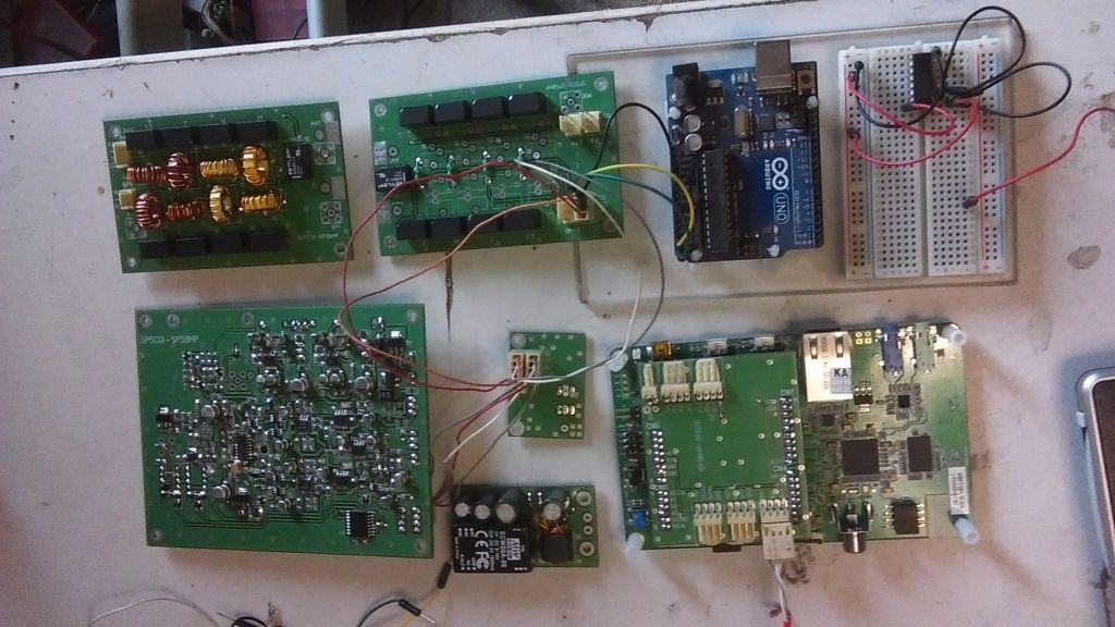

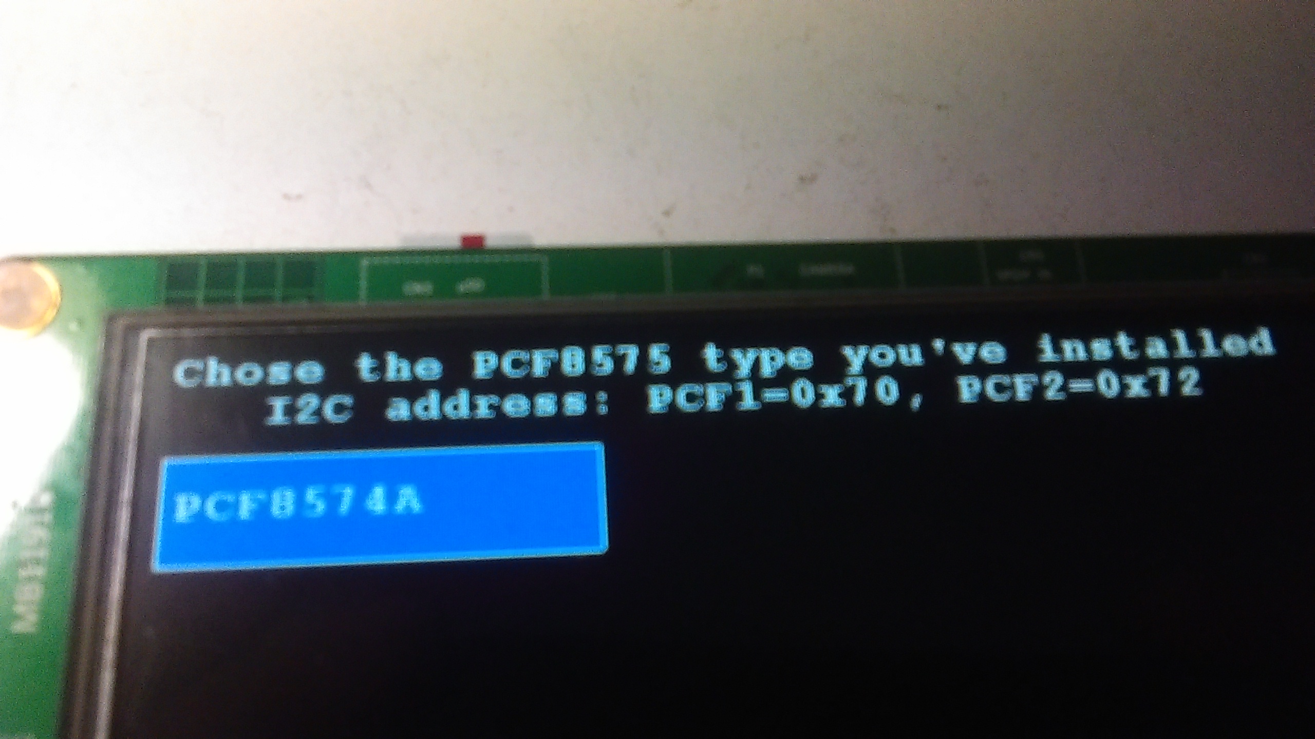

Witam w zaciszu domu po malutko składam Husarka DSP i nastąpił ten oczekiwani moment : Discovery OK Adapter ok Si570 zmienia freq. Podpinam RF Board napięcia 5V 3V3 OK pod Adapter Rele ATT i AMP nie słuchać SETUP sprawdzam jest wybrani PCF8574A i zaskoczenie PCF1 adress 0x70 PCF2 0x72

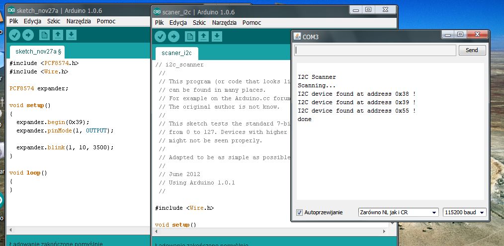

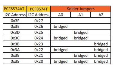

nota katalogowa no to sprawdzić : Arduino+PCF8574a
jest OK adresy jak malowani kilka linijek do sterowania PCF stykają jasno i wyraźnie
i tu jest moja prosba do szanowni kolegu co dalej adress SI570 da sie zmienić w setup a PCF nie ?? spróbowałem stukać po panelu i nic na koniec dwie rzeczy
