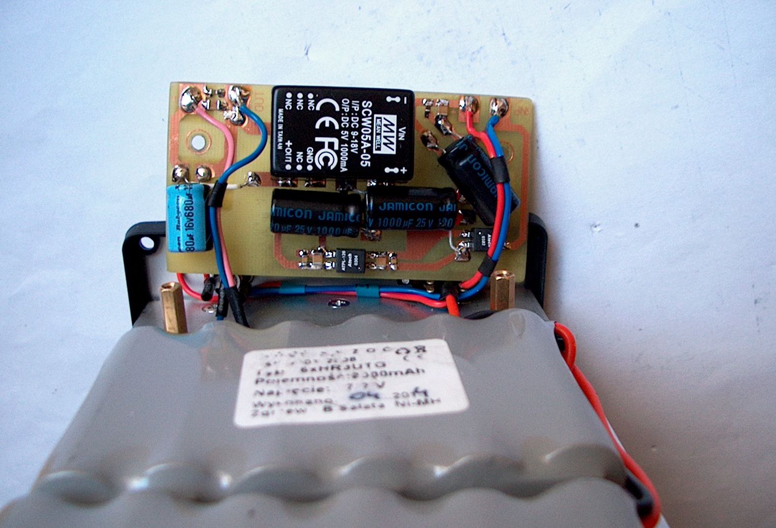

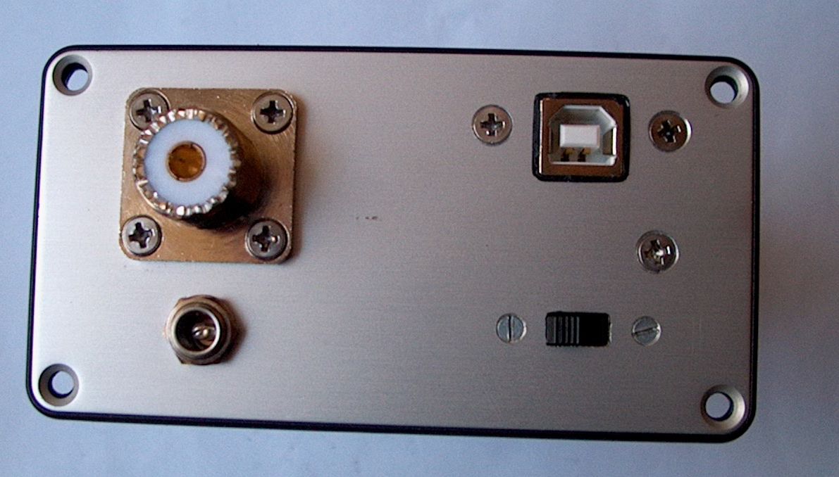

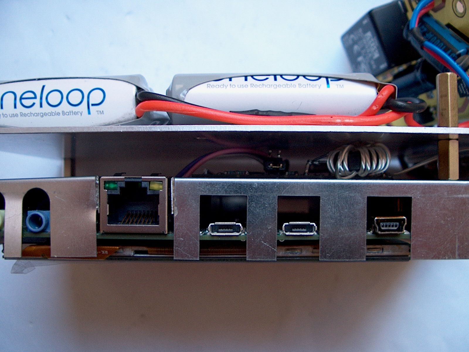

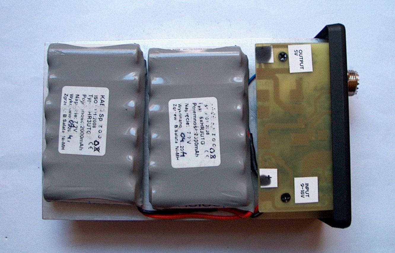

Zdjęcia wersji roboczej - dławik nawinięty koncentrykiem 50 om o średnicy 1,5 mm na FT50-43 do wypełnienia, zworki Work, HWCAL - powinny być pod kątem do PCB - wysuwam moduł - robię kalibracje i zamykam - dławik umieszczony na PCB. Wyprowadzenie z dławika - koncentrykiem bezpośrednio do wyjścia na gniazdo.Obudowa Hammond HM-1455N1601 - AKU NiMH - 2000mAH - wystarczy na 3h - docelowo wskaźnik rozładowania aku.Zasilanie przetwornica DC-DC- jak w DSP Husarek. Soft nowy poprawiony ( nie rwie obrazem) V.3.0d 2016-11-25
