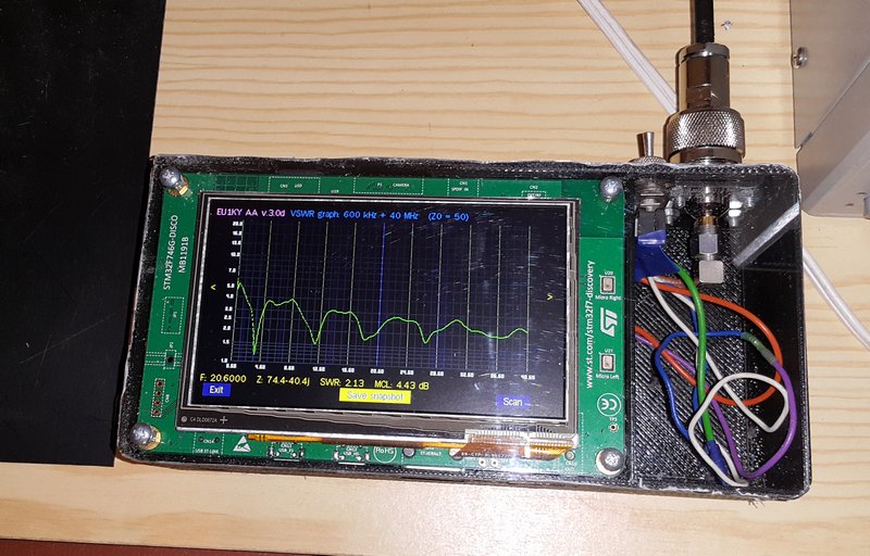

Po profesjonalnym wykonaniu Waldka SP4JJH ciężko się nie zdołować własnymi umiejętnościami...
Moja obudowa jest wydrukowana na drukarce 3D z materiału PLA, ma grubość ścianki 2mm. Wrzuciłem do środka dwa szeregowo połączone akumulatory wyjęte z Ipada, raczej sporej pojemności, nie wiem jakiej Smile Podpięte są bezpośrednio pod płytkę Discovery. Koncepcji ich ładowania nie ma żadnej, szybko się nie rozładują, a potem odkręcę te 4 śrubki i je podepnę pod zasilacz. Użyłem przejścówki SMA N "panelowej", dzięki temu gdy wyjmuję płytkę nie muszę odkręcać gniazda. N jest odpowiednio wytrzymałe i są do niego adaptery na UHF i SMA.
W prawej części obudowy mam w tej chwili puste miejsce. Jest na tyle duże, że mogę tam zamontować 2 standardowe okrągłe "laptopowe" akumulatorki litowe, albo przetwornicę...albo cokolwiek, jest też po to, żeby było wygodnie trzymać.
Przycięcie poliwęglanu spieprzyłem, ale on tam jest po to, żeby zabezpieczać ten delikatny ekran, a nie przyozdabiać Smile
