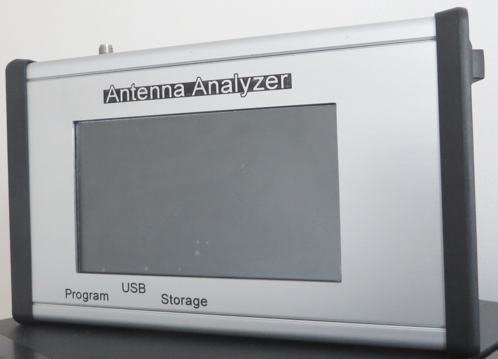

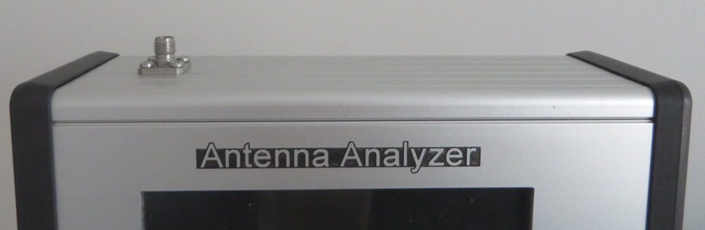

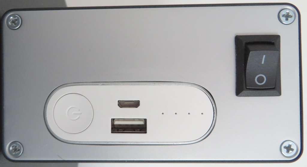

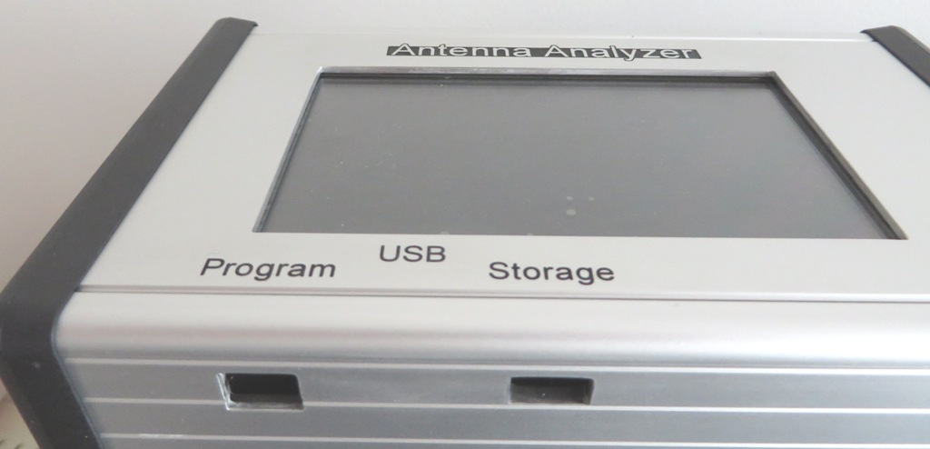

Witam.Poniżej kilka foto mojego analizatora.
Obudowa Hammonda 1455N1601, Power Bank Xiaomi 10000mAh(6250mAh/5.1v)-podczas testu zasilał analizator nieprzerwanie ponad 12 godzin-dłużej nie testowałem.
