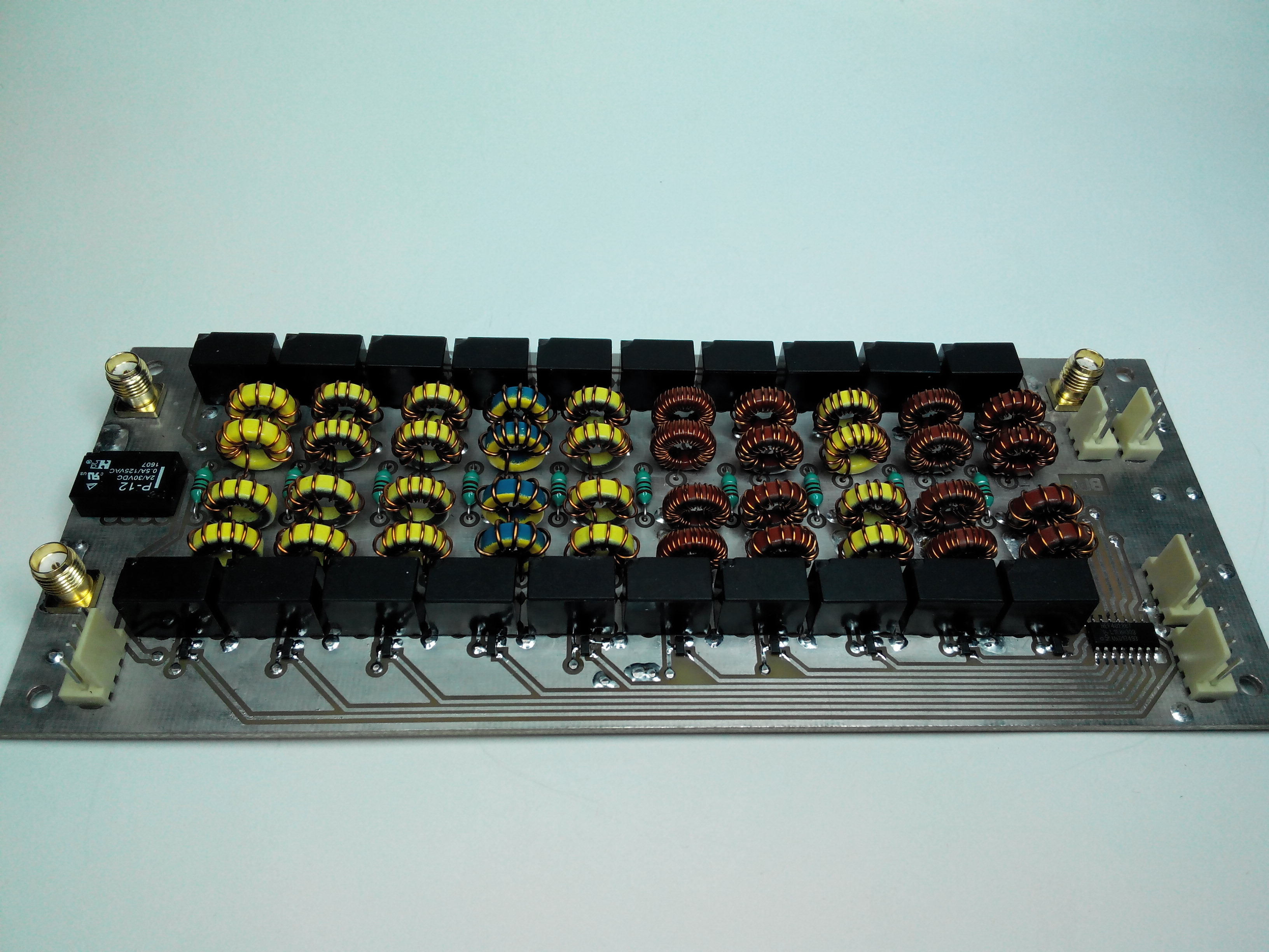

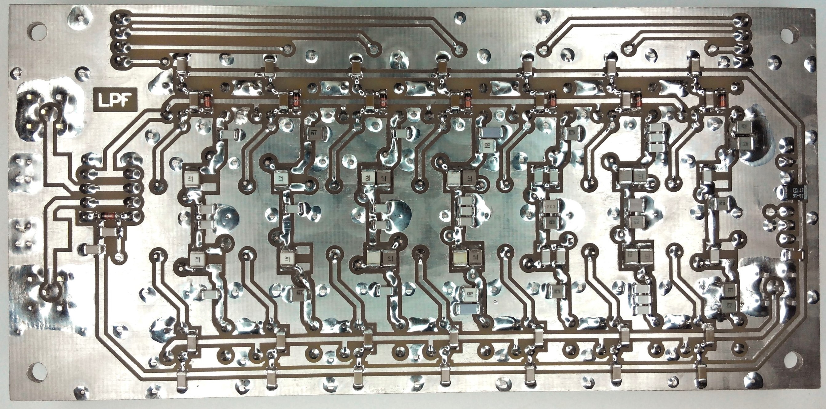

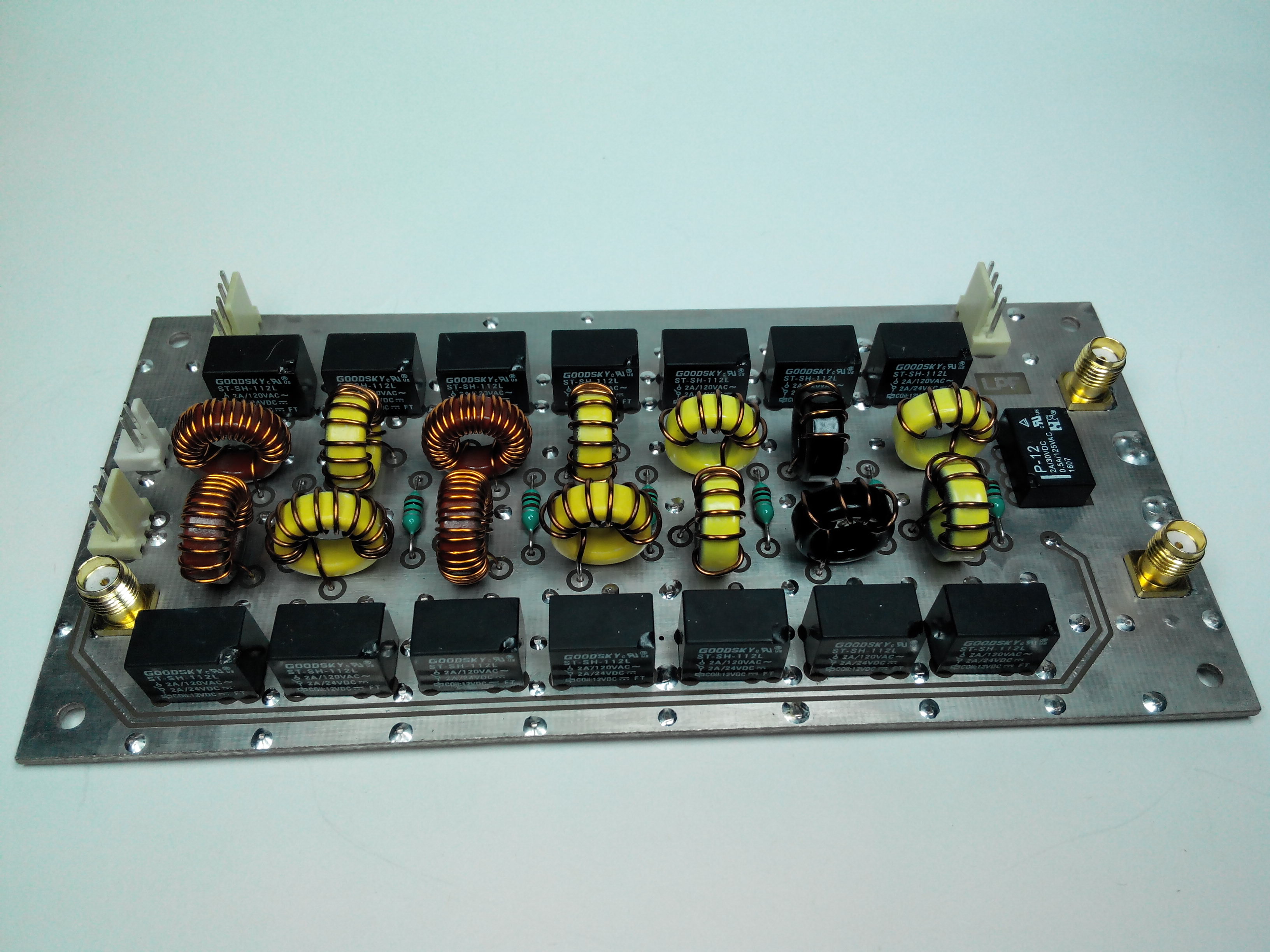

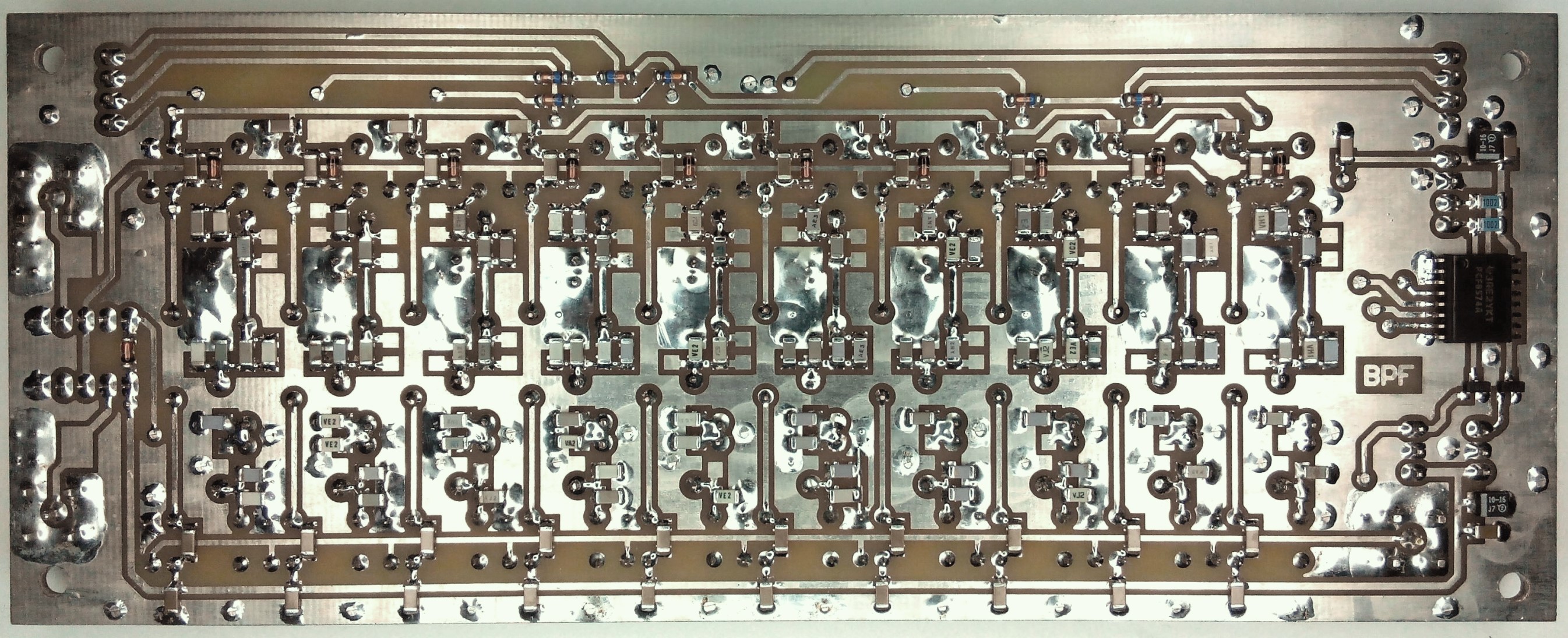

Dla Kolegów którzy będą chcieli Husarka DSP zbudować jako urządzenie 10 pasmowe,
przedstawiam dokumentację do filtrów pasmowych i dolnoprzepustowych właśnie na 10 pasm.
Poniżej, zdjęcia, schematy, wzory PCB, charakterystyki filtrów (real) wykonanych przeze mnie oraz
schemat blokowo-połączeniowy (10 pasm) dla mojej wersji płytek (strona 10, posty #94 i #98)
Do uruchomienia filtrów wymagany jest przyrząd do zdjęcia charakterystyk, np. NWT-7, NWT-500 itp...
.zip  BPF 10.zip (Rozmiar: 865.07 KB / Pobrań: 1607)
.zip  BPF 10 chatakterystyki.zip (Rozmiar: 301.53 KB / Pobrań: 1279)
.zip  LPF 10.zip (Rozmiar: 761.83 KB / Pobrań: 1420)
.zip  LPF chatakterystyki.zip (Rozmiar: 188.25 KB / Pobrań: 1192)
.pdf  HUSAREK DSP - SCHEMAT BLOKOWO-POŁĄCZENIOWY (10 PASM).pdf (Rozmiar: 52.34 KB / Pobrań: 2793)
