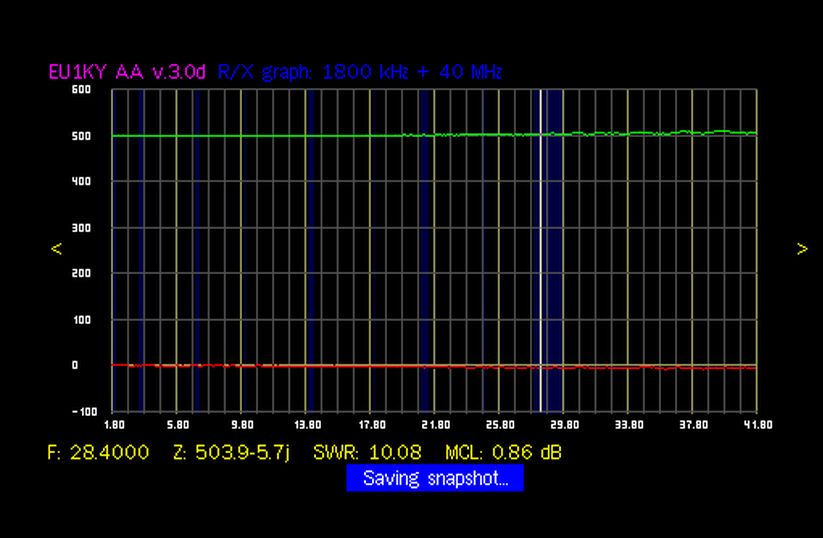

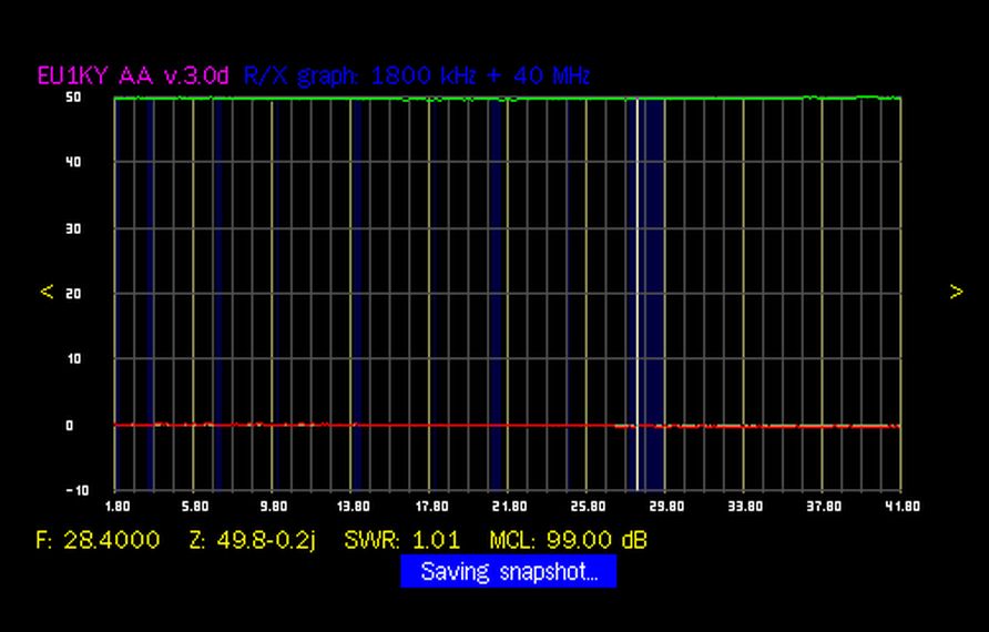

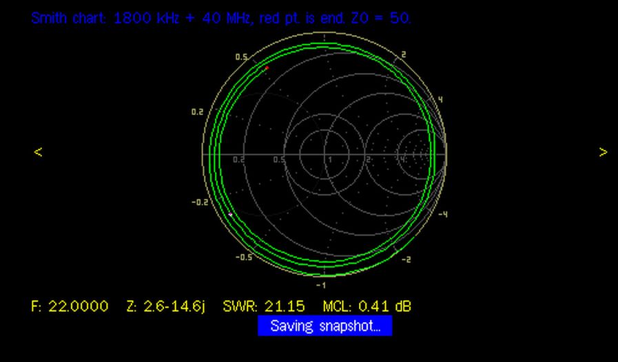

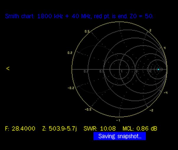

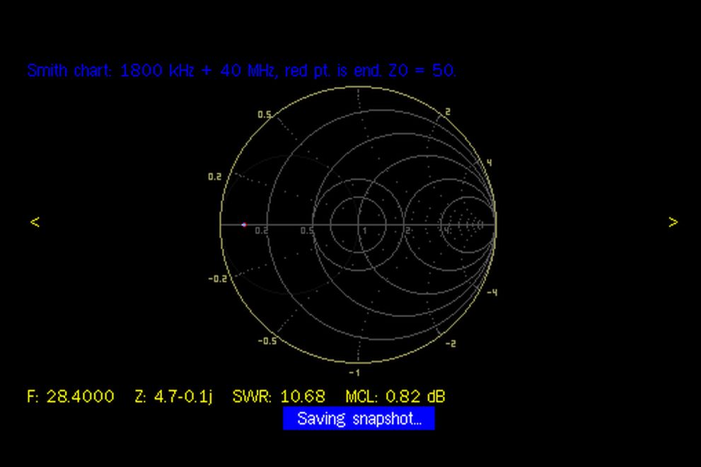

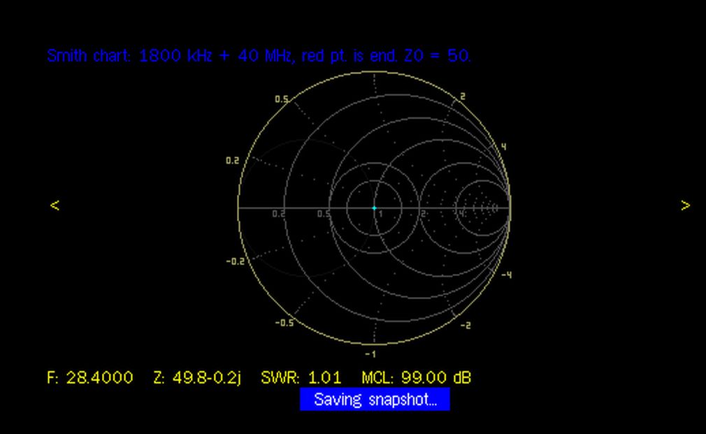

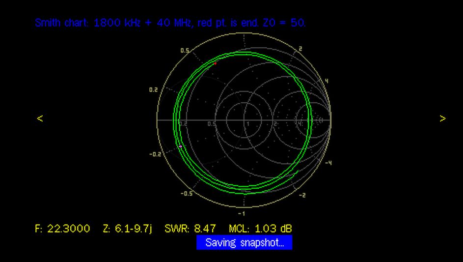

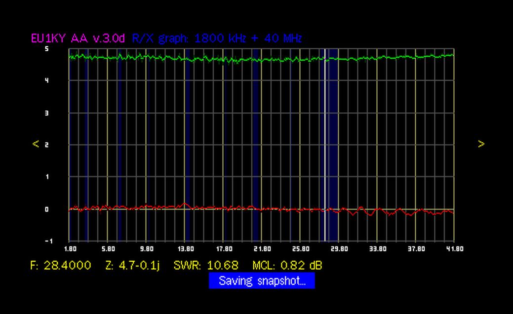

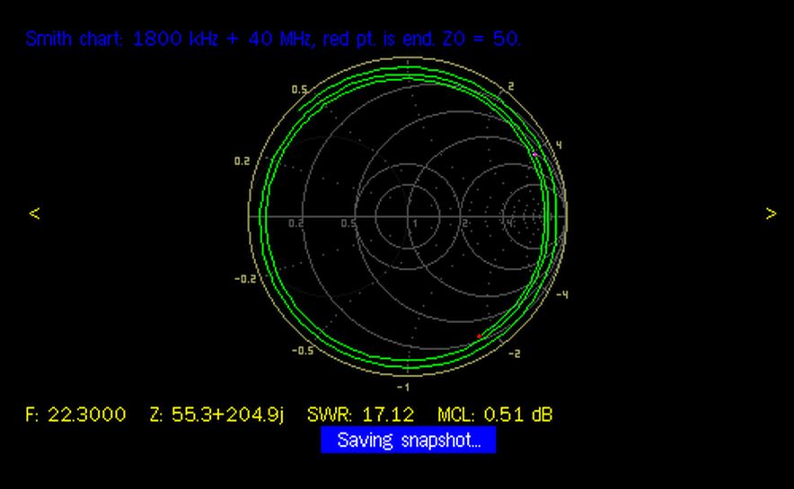

Pomiar rezystancji 5,50,500 om. Zasilanie z aku HR-3UTGB( Sanyo eneloop 2000mAh) 12szt- przetwornicy DC/DC 9-18V/ 5V ( taka jak w Husarku DSP). Zasilanie 5V, 3,3V układu pomiarowego z modułu Discovery.Mieści się to w obudowie typu Hammond zdjęcie post #126.Docelowo układ pomiarowy będzie zasilany z oddzielnych stabilizatorów 5V,3,3V . Zdjęcia wykonanego przyrządu w obudowie zamieszczę wkrótce po zakończeniu prac. Pomiar 5 om jest najbardziej miarodajnym i tam widać śmieci które dostają się do układu pomiarowego. FO - 1,6MHz spam 40MHz- w takim ustawieniu były robione pomiary. Dodatkowo pomiar odcinka kabla RG58 około 6m - na końcu 1- otwarty 2- zwarty 3- zakończony rezystancją 500 om
