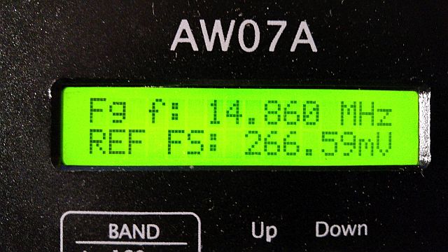

Dzięki Januszu. Teraz ruszyło! Żeby jeszcze z tymi masami się uporać i będę happy. No to już wszystko gra i buczy. Zworka pomiędzy masami co prawda została, ale przy strojeniu nie słyszę śladów enkodera - nawet przy włączonych obu Amplifierach. Pod warunkiem, że słucham na antenie właściwej dla danego pasma. Co ciekawe płytka VFO umocowana jest bezpośrednio na płytce RF. Niesamowita automatyka na SSB - na ustawieniu Medium robi swoją robotę bez pudła. Krótki filmik z dziewiczych nasłuchów - automatyka w opcji Slow. Jutro zrobię więcej skupiając się na CW (testy DSP i notch filtra) i wyższych pasmach. https://youtu.be/MNDwgvrFhk4
