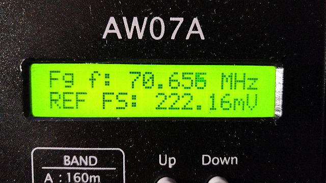

Janusz właśnie w międzyczasie do tego doszedłem i zaczęły reagować przekaźniki, ale tylko wtedy, gdy zwarte są wspomniane masy PCF i płytki RF. Ruszył chyba tor odbiorczy, bo mam reakcję na dotknięcie anteną wejścia RF - niestety VFO nie daje objawów przestrajania przy kręceniu enkoderem. Zaraz wyciągam miernik częstotliwości.
Częstotliwość jak na zdjęciu. Brak przestrajania, ustawiony w Setupie adres 55.
