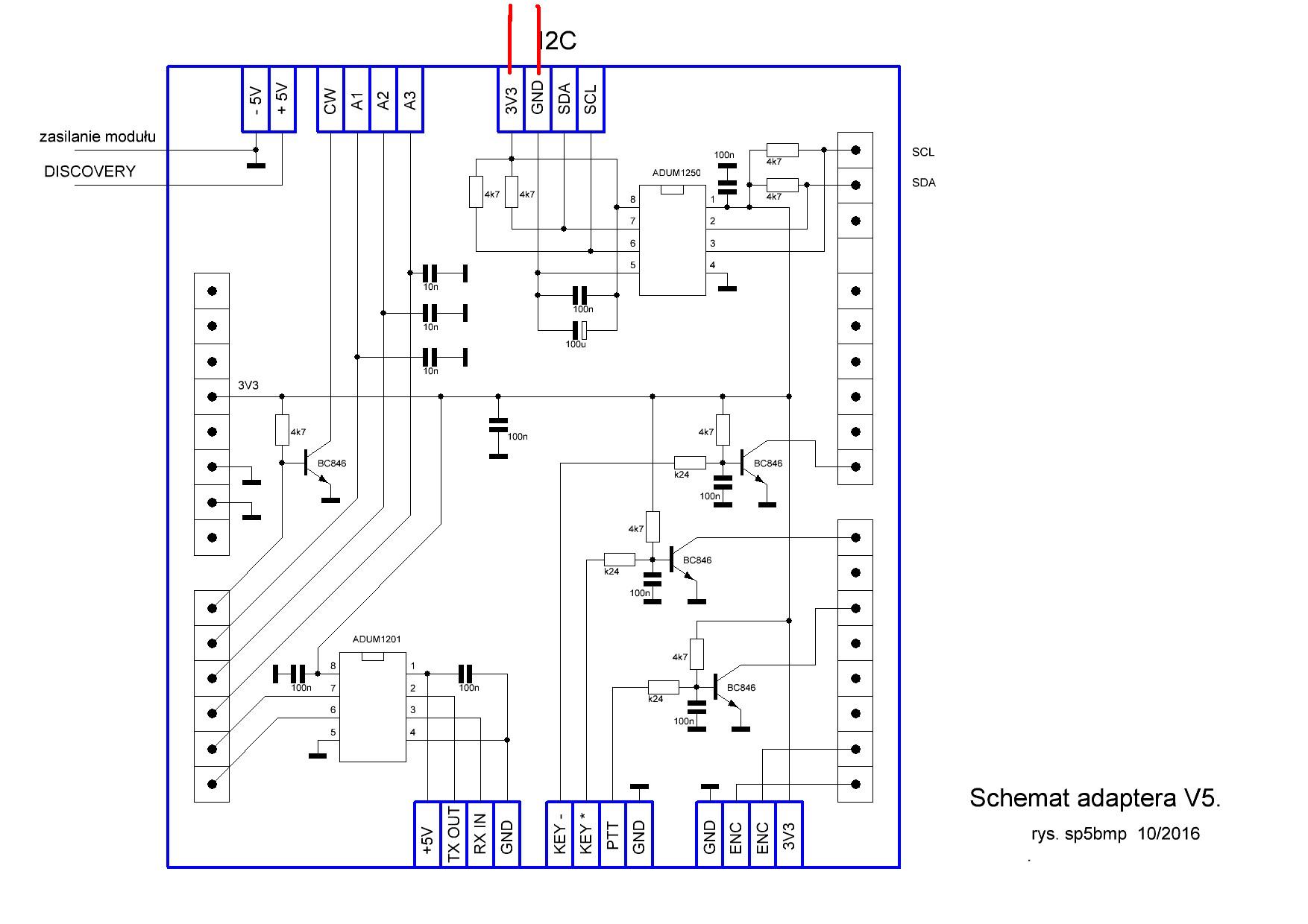

U mnie totalny odjazd. Napięcie na PCF jest - 3,3V. Żadnych reakcji przekaźników na pstrykanie w ekran ATT, AMP1, AMP2. Na wszystkich wyjściach PCF sterujących tranzystory BSS138 (więc i na ich bramkach) ciągle napięcie 3,09V. VFO nie sprawdzam na razie , bo nie ma sensu. Muszę się uporać ze sterowaniem. Nie mam jednak napięcia na płytce adaptera (między czerwonymi kreskami) i na PCF8574A dopóki nie zewrę masy PCF z masą płytki radiowej. Może coś naplątałem z rozprowadzeniem zasilania? Już nic innego nie przychodzi mi do głowy. Na płytce adaptera jest jakieś złącze napięcia 5V, którego nie użyłem, bo wychodziło mi na to, że to będzie to samo jak podam zasilanie modułu bezpośrednio na złącze zasilania zewnętrznego JP2. Miałem wrażenie, że jest to zbędne krążenie kablami zasilającymi.
