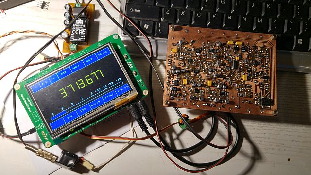

Odpaliłem Husarka i nie wygląda to optymistycznie. Brak reakcji przekaźników na polecenia ATT i Preamp. Stacji też jakoś nie słychać. Wieczorem do sprawdzenia okolice PCF-a, aby stwierdzić, czy idą sygnały SDA i SCL i przejrzę VFO - czy w ogóle pracuje. Na razie muszę iść do pracy - potem będzie ,,ganianie" króliczka.
