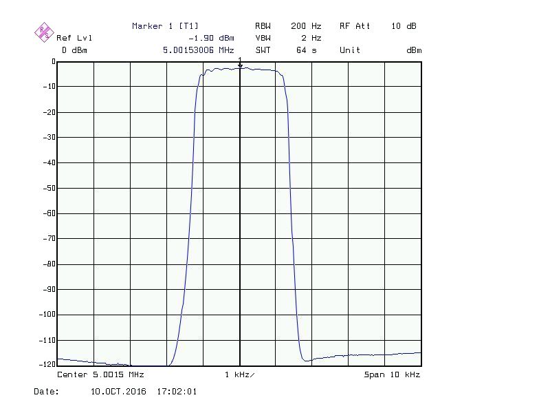

(02-09-2010 19:30)SP9MQH napisał(a):  Witam
Wpadł mi ostatnio w ręce filtr kwarcowy wykonany
jeszcze w "XX wieku" postanowiłem go przemierzyć
za pomocą swojego NWT7- wynik pomiaru
w załączniku...
Ten sam filtr ale pomiar wykonany lepszą aparaturą pomiarową.... İmage
