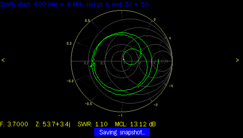

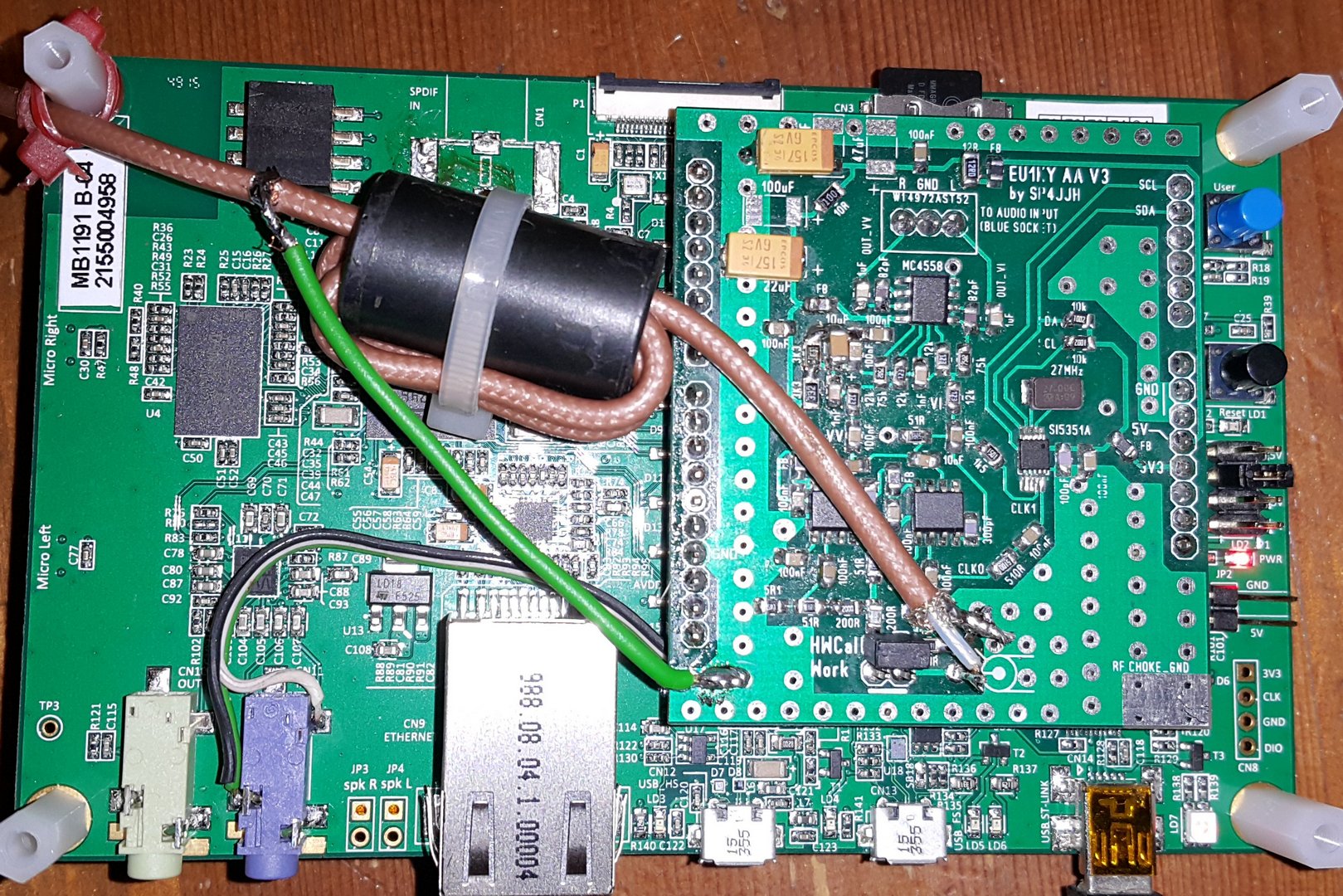

Udało mi się uruchomić. W sumie bez większych problemów.
Elementy mostka i rezystory przy wzmacniaczu operacyjnym mierzyłem i dobierałem.
Wszystkie układy kupiłem w RS. Operacyjniak to AD8666.
Pozostałe elementy na allegro.
Jednego tylko zapomniałem - 1nF - zamiast tego wlutowałem 10nF z czego być może wynikają niższe niż u innych poziomy.
Pozdrawiam i jeszcze raz dzięki za płytkę.

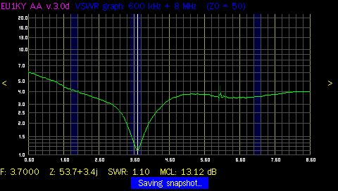

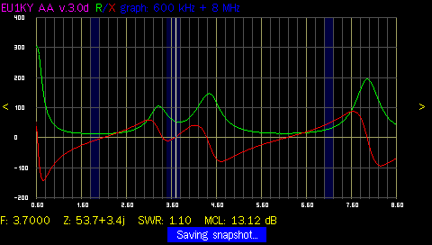

A tak wygląda pomiar verticala na 80m, który podpięty jest bezpośrednio do koncentryka.
