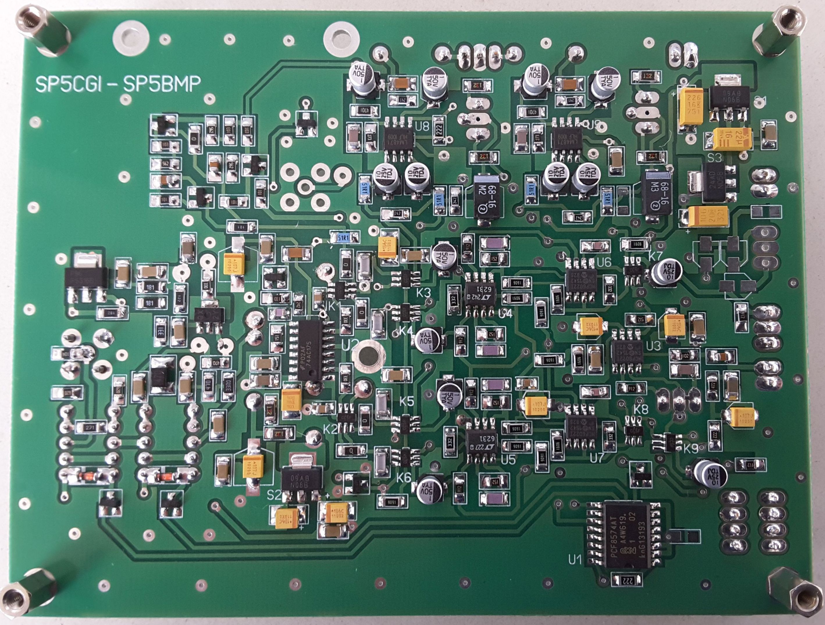

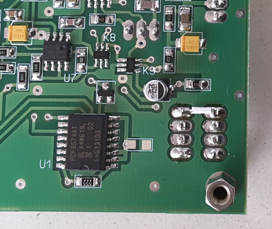

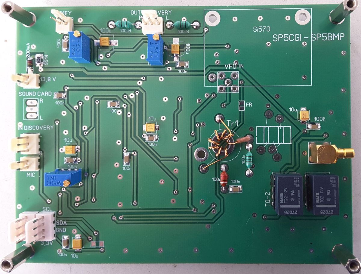

Zmontowałem fabryczną płytkę do Husarka. Po podłączeniu okazało się , że brak ścieżki sygnału SCL pomiędzy dwoma gniazdami I2C. Po wykonaniu mostka, układ działa. Pozdrawiam budujących, Janusz.
Aby uprzedzić pytania. Niektóre zastosowane elementy różnią się ze schematem ideowym. Po prostu miałem te elementy, oraz brak wlutowanego transformatora wzmacniacza.
Nie mogę fotki top1 większej załadować.
