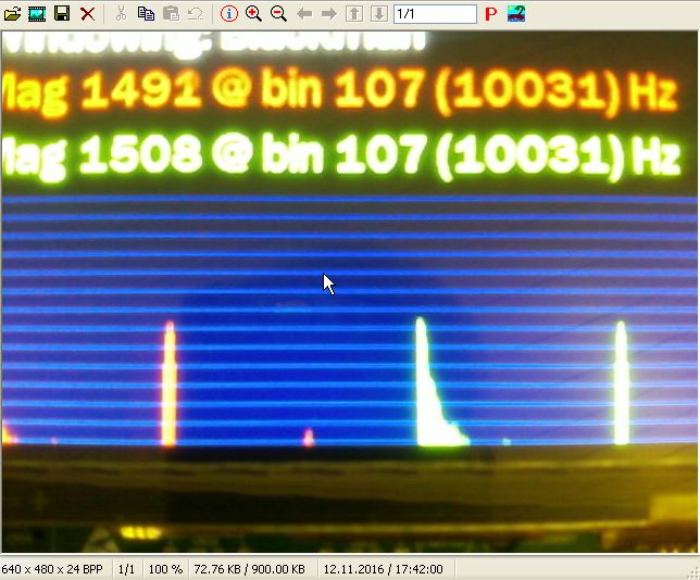

Wybieramy DSP.Klikamy na None aż pojawi się Blackman.
Tak u mnie wygląda.
Widać(marnie,ale widać) Mag czerwony ma podobną wartość do Mag zielony.

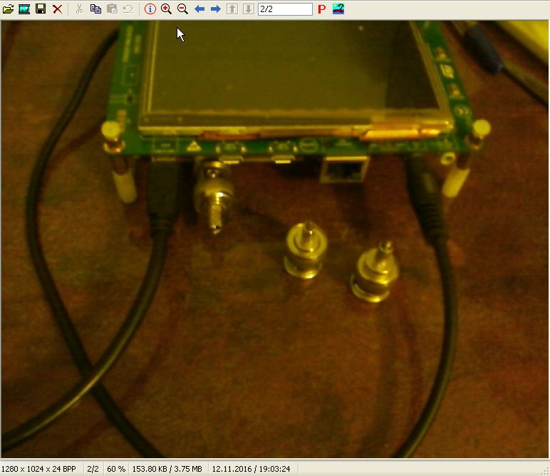

Dodam,że trzeba przygotować trzy terminatorki.Ja mam gniazdo BNC i rezystorki smd 0805 (po dwa 2x10om,2x100om,2x1000om ) są na drugiej wymiennej części od strony wejścia kabla.
