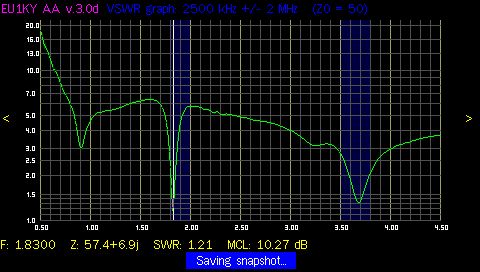

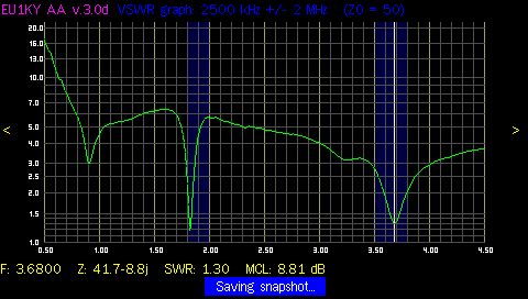

Andrzeju, czy o to chodzi? Dziś się trochę wygrzała na słońcu, więc trochę f rez. przesunęła się w górę. W nocy była zawilgocona i zmrożona.
