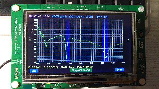

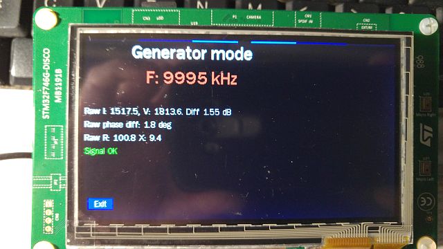

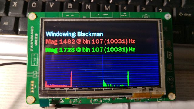

Trochę polatałem lutownicą po płytce. Obecnie takie wskazania. Czy różnica nadal jest nie do przyjęcia? Jeżeli tak to już chyba kłania się oscyloskop.

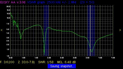

Chyba się udało. Na zdjęciu charakterystyka Morgaina 2 x 19,4 m. Czas myśleć o obudowie i wygodnym (podręcznym) zasilaniu. Robię zrzuty ekranu, ale nie wiem gdzie one się zapisują - pewnie na karcie, ale jak się do nich dobrać?
Już dobrałem się do zrzutów. Czy jest możliwość oglądania ich bez wyciągania karty z modułu Disco i wkładania w czytnik?
