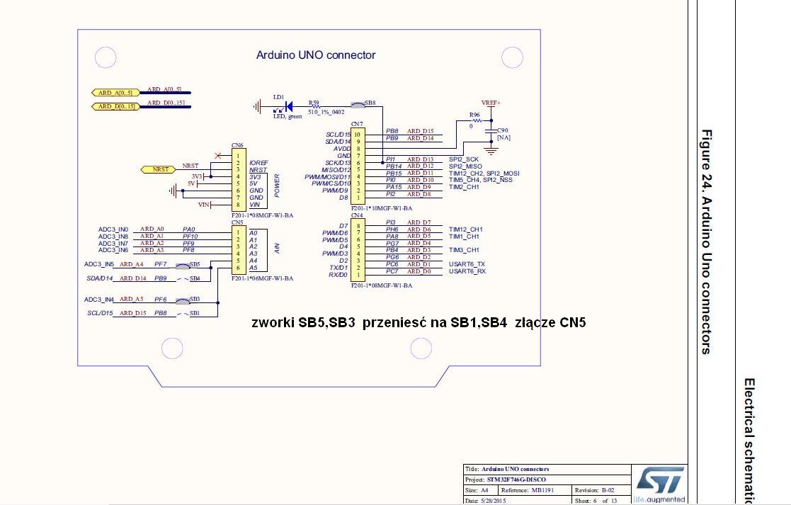

Koledzy którzy robią projekt wg. PCB- SP4JJH trzeba na module prze lutować zworki
SB3,SB5 na SB1,SB4 (jest to w poście Piotra #124). Ktoś kto moduł Discovery ma do DSP Husarek - a chce w miejsce adaptera podpiąć moduł pomiarowy i nie chce
" zworkować " to należy przeprojektować PCB albo dane SCL,SDA do SI5351A podpiąć pod CN7- D14,D15 - tak jak w DSP- Husarek. Zrzut z instrukcji
User manual
Discovery kit for STM32F7 Series with STM32F746NG MCU
