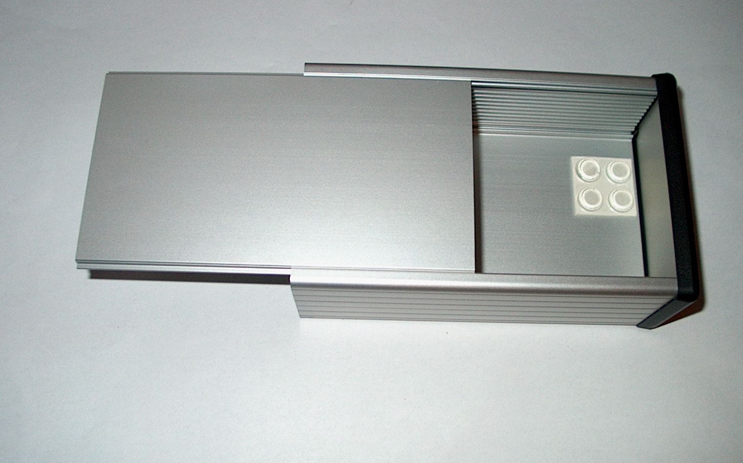

Cześć Bogdanie, obudowa jest w fazie realizacji - DISCO będzie wsuwane do obudowy ( płyta czołowa obudowy jest wysuwana) tak że będzie dostęp do gniazd, ale na potrzeby miernika wystarczy 1- wyjście USB, wejście RF, gniazdo ładowarki - przy zasilaniu z AKU dobrze by było mieć pomiar napięcia akumulatora ( kwestia oprogramowania) - jak miernik będzie ukończony zrobię zdjęcia i umieszczę na forum.
