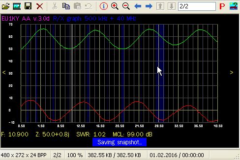

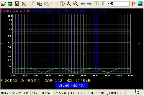

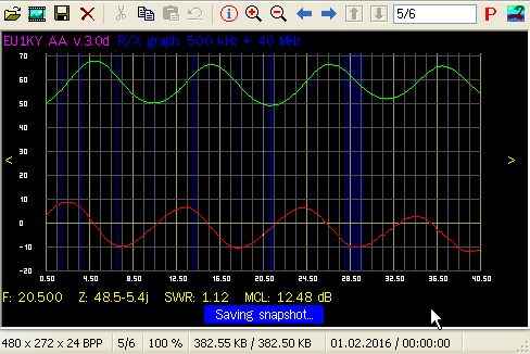

Tak jak pisałem wcześniej mam 15m kabla zasilającego mój inverted V.
Kabel jest w dwóch kawałkach.Około 10m i 5m.
Zainstalowałem na 10metrach rezystor 50om.Wynik na zrzutach.
İmage , İmage
Może mi Ktoś opisać co przedstawiają zielony przebieg a co czerwony. Są jakoś przesunięte między sobą.
Ustawiłem markera i wygląda,że zielony to"Z"a czerwony SWR.
