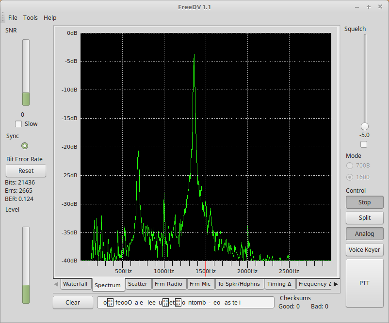

Program FreeDV umożliwia prosty podgląd tego co transmituje radio po USB. Ciekawe doświadczenie, widać wyraźnie "pałki" zakłócenia ale przy różnicy amplitud 10 dB nie słyszę ich w głośniku, szum skutecznie to maskuje.
