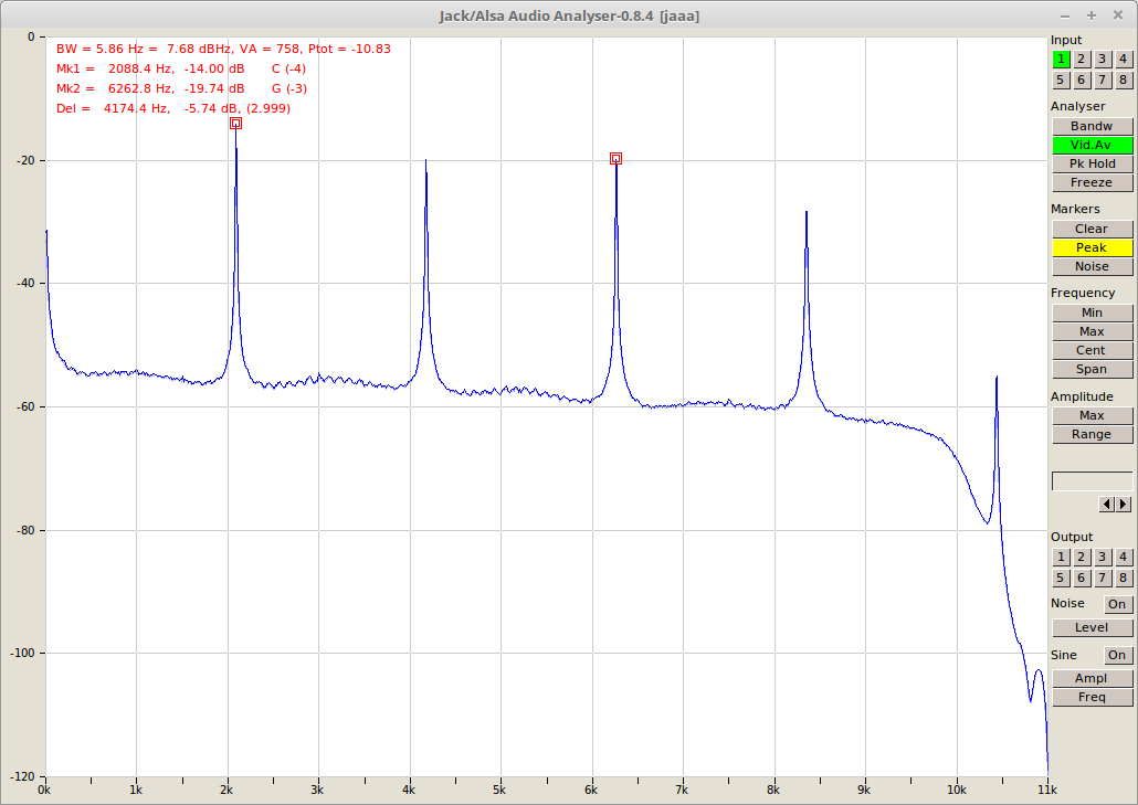

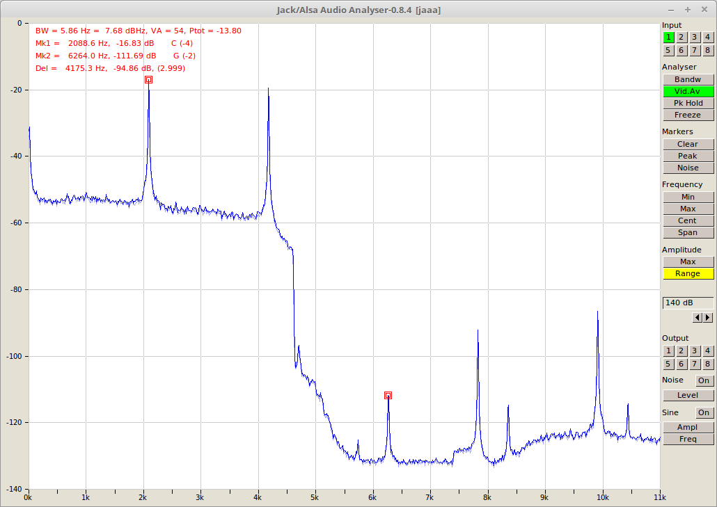

Sprawdziłem sygnały krążące po płycie oscyloskopem z włączona analizą FFT. Niestety bez efektu. Jedyne miejsca gdzie to występuje, to szyna wyjścia kodeka PC11 i oczywiście wyjścia audio. Korzystając z ciekawej funkcjonalności transmisji danych po USB, podłączyłem płytę pod komputer i oto co widać.
Niestety, posyłane są odfiltrowane dane, choć wolałbym całe widmo. Zaczynam podejrzewać sam kodek (zaznaczam, że wejście I/Q są na potencjale masy (zwarte piny 4,5,6 złącza P1). Sprawdzenie tego nie będzie proste.
