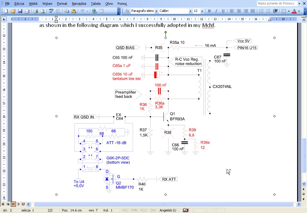

To jeszcze został bootloader 2.0.0
i tłumik,który jest niezbędny na 80m.
