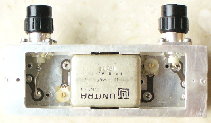

Ponieważ trwają prace nad kolejnymi wersjami wzbudnicy SSB opartych na układach Plessey, to przy okazji postanowiłem sprawdzić jak dalece uwagi nieżyjącego już Pana Kaniuka odnoszące się do konstrukcji odbiornika z przemianą częstotliwości są w naszym przypadku istotne. Zafrapował mnie zwłaszcza fragment podkreślający znaczenie dobrego ekranowania poszczególnych torów odbiornika, a szczególnie kwarcowego filtru. Postanowiłem zrobić eksperyment. Zbudowałem specjalny pomiarowy boks do badania filtru PP9-A2-2R. Ideę konstrukcji zaczerpnąłem z sieci.

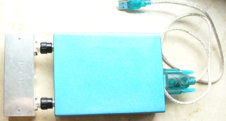

Pomiarów dokonywałem "szeregowym" analizatorem NWT7, wpierw skalibrowanym. Z charakterystyki porównania możliwości analizatora z tłumieniem filtru poza pasmem widać, że tłumienie jest jeszcze większe lecz przyrząd ma zbyt małą pomiarową dynamikę. Wybieram się do jednego z Kolegów , który posiada analizator NWT500 ze skalą dynamiki 90dB. Ciekaw jestem czy uda się osiągnąć więcej..? Gdyby tak było, to trzeba będzie uwzględnić obecne wyniki przy projektowaniu stosując odpowiednie ekranowania. Jutro porobię zdjęcia pomiarowego boksu i umieszczę na forum.

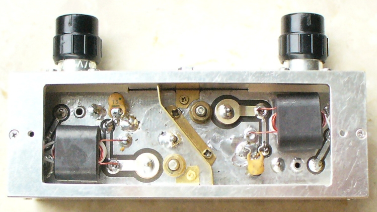

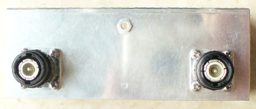

Dodaję zdjęcia przystawki służącej do pomiaru kwarcowego filtru. "Przyrząd" wykonany jest z aluminiowej rury o przekroju kwadratu (wymiary: 35 mm x 35 mm i grubości ścianek 2 mm) . Połączenie z NWT7 następuje na samych złączach typu BNC. Całość jest posrebrzana (z nadmiaru gorliwości ). Płytka drukowana umieszczona wewnątrz jest na małych prowadnicach aby można było ją ewentualnie wymienić na jakąkolwiek inną, pasującą do różnych typów badanych filtrów. Boki rury są "zaślepione" przykręcaną aluminiową blachą o grubości 4 mm (by łatwo było zrobić w niej otwory).
Rdzenie transformatorów mają przekładnię zwojową 1:3 ( 2zw. : 6zw.) i są nawinięte drutem w emalii fi 0,4mm ( 6zw.) oraz cienką linką w teflonowej izolacji (2zw.). Do budowy transformatorów użyłem rdzeni od dawnych dolnych kanałów TV.
Spróbowałem zamienić rdzenie transformatorów z telewizyjnych zwrotnic na rdzenie BN43-202. Nie zauważyłem żadnych zmian.
