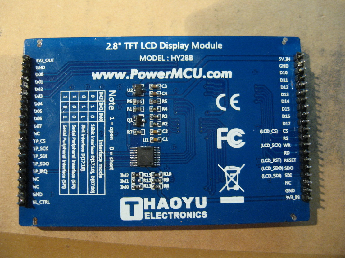

İmage Przy jednym egzemplarzu M0NKA miałem biały ekran. Firmware 0.219.26.5 (KA7OEI) STM32F407 VGT6 Czasami zaskakiwał i działał przeważnie na zimno. Po wymianie na taki sam jest OK
Na fotce jest ten co świecił na biało ,nawet został polutowany ale nie sprawdzony czy dolegliwości ustąpiły.
Płyta niebieska 04
