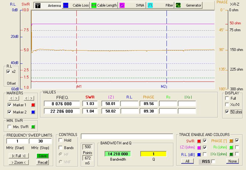

Dzisiaj cały dzień męczę Max6 od strony montażowej.Dopatrzyłem się pewnych nieprawidłowości w mostku.
Zamiast rezystorów 40om zastosowałem kiedyś 39om.Wszelkie próby ustawienia fazy na 90stopni nie wychodziły.
Dodam,że pomiar L=3.9uH i C=390pF wykonałem na częstotliwości 7MHz.
Chińską miarkę LC za 200pF można wsadzić w buty.
Jak tylko uda mi się zdobyć rezystory smd 0805 1% 40om i skalibrować Max6 wrzucę pomiar tego BPF na 7MHz.
W załączniku pomiar terminatora 50om.Ten brązowy przebieg to faza na wejściu.
Czerwony-swr i fioletowy-|Z| bez zastrzeżeń.
Max6 jest skalibrowany.
