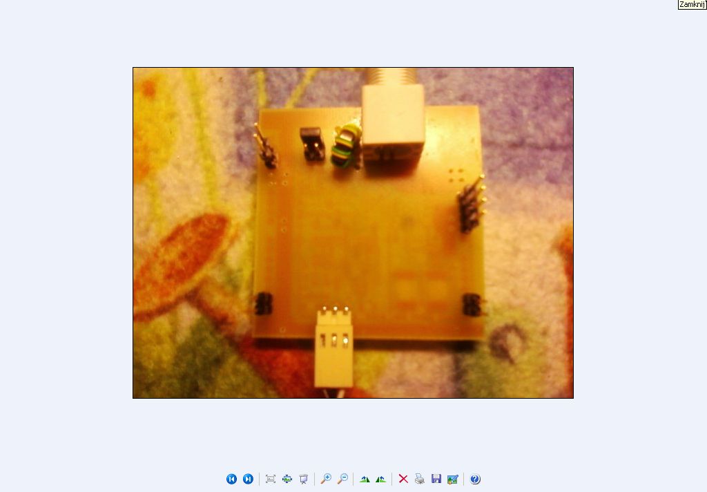

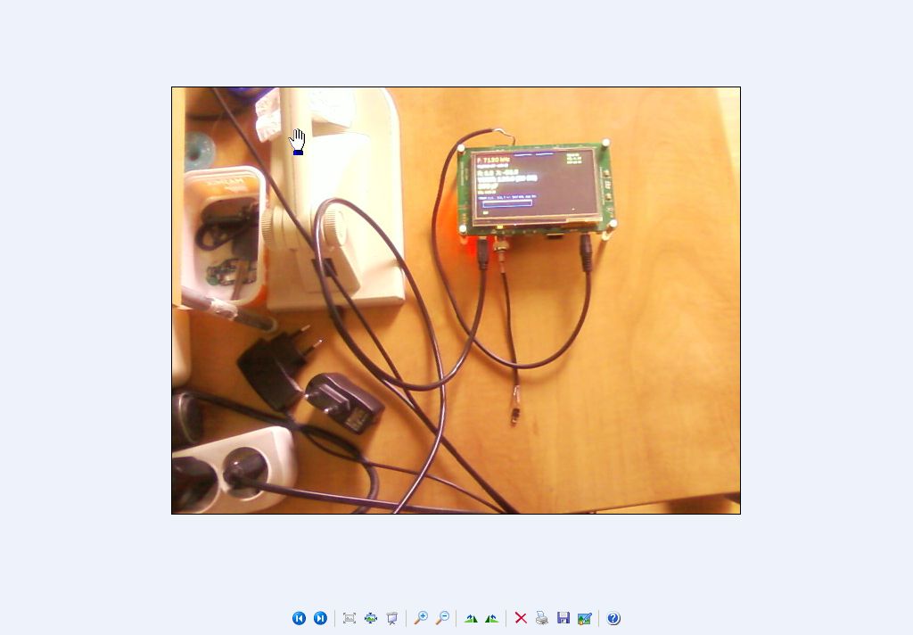

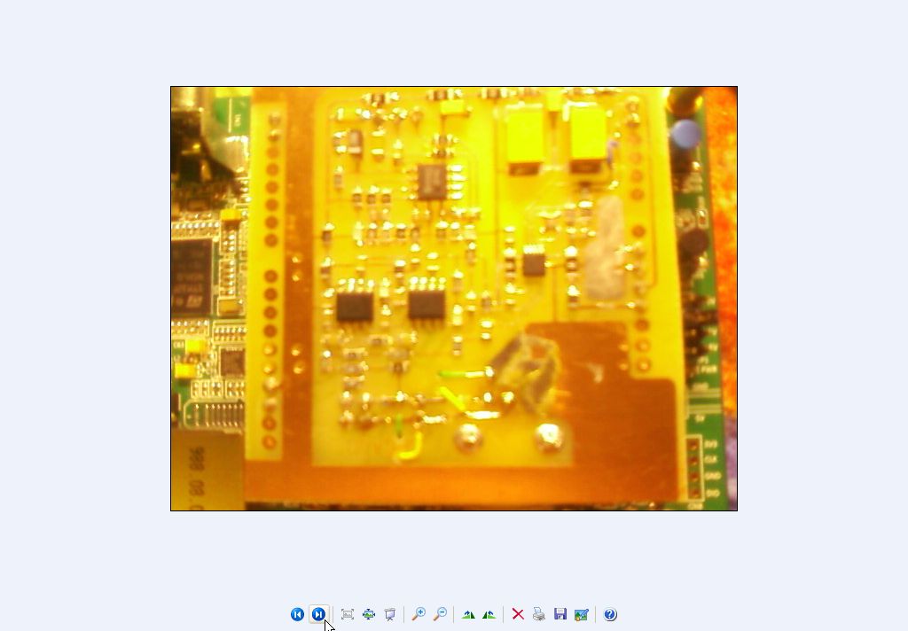

Nareszcie mam poprawne wyniki.
Przy kalibracji HW musi być podpięty kabelek pomiarowy otwarty,Ten sam który wykorzystuję do pomiaru.
To ten od modułu zakończony kondensatorem około 10cm.
To wszystko bez baluna.
Teraz zacznę testować z balunem,tylko muszę go nawinąć.
Wykorzystam FT 37-43
Uruchomiłem z balunem.
Wydaje się,że jest dobrze.
İmage , İmage
Muszę rozwiązać problem z tym 10cm kablem
i dorobić gniazdko na płytce do pomiarów L i C.
Dzięki Piotr za wszystkie uwagi i pomoc.
