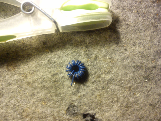

Podobno FT37-43, taki jak fotce poniżej.

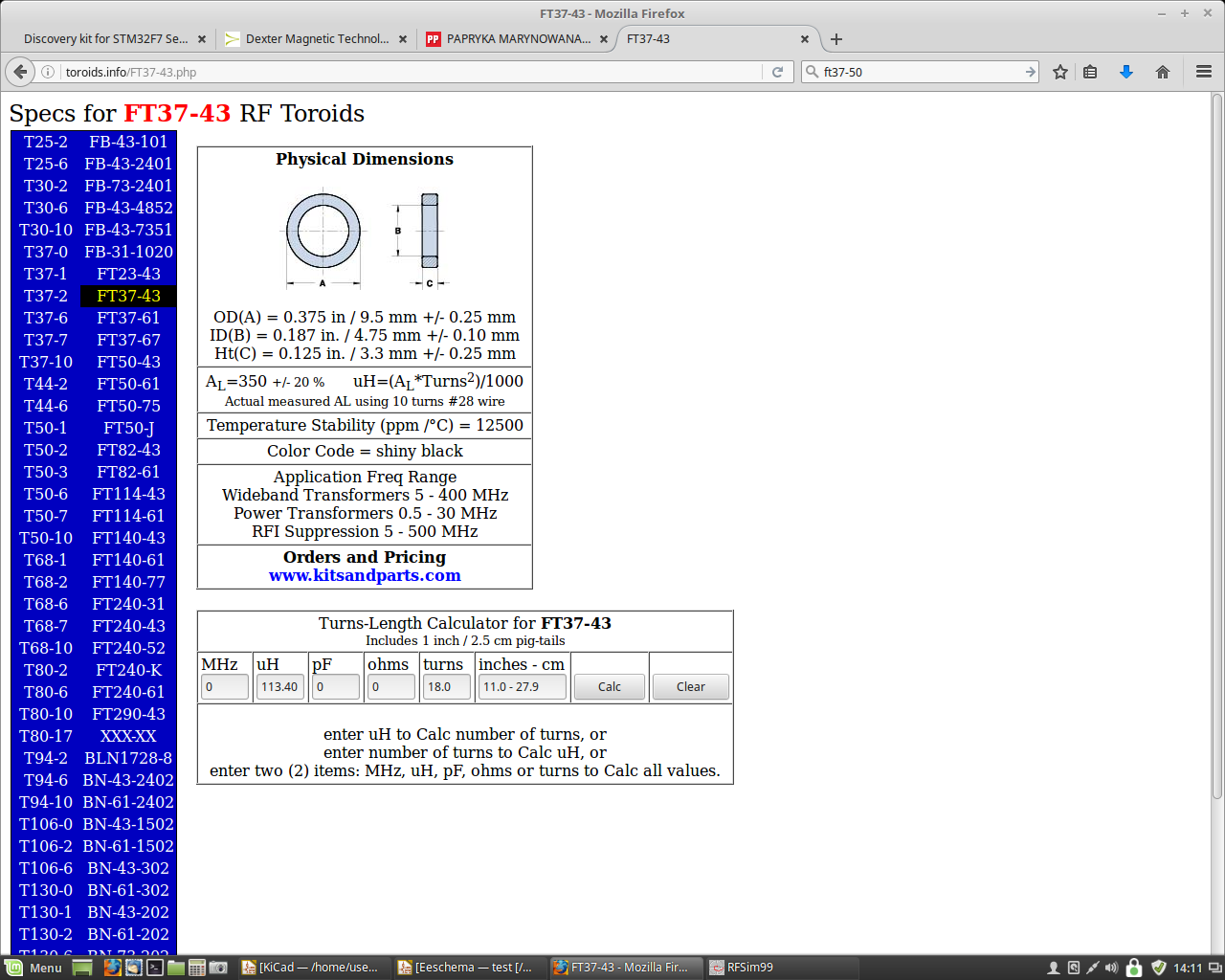

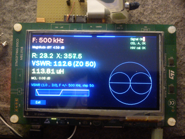

Kontrolnie nawinąłem 18 zwojów (do zapełnienia) i zmierzyłem
A oto wynik porównania:
