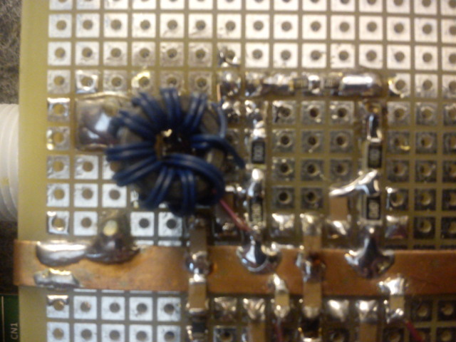

Jeden obrazek zamiast tysiąca słów
Napisałem, że możesz zamienić końce od strony mostka, dlaczego więc zamieniasz początek z końcem?
Ważna jest też kolejność kalibracji:
- hardware z odpowiednio ustawioną zworą (do kalibracji),
-zworę przekładamy na pomiar,
- 5 omów
- 50 omów,
- 500 omów
zakończone zapisaniem (save and exit)
Jeśli robisz to w innej kolejności to błąd.
Jeszcze jedna ważna kwestia. Kalibracja jest ważna "na zaciskach". Oznacza to, że jeśli podłączysz kawałek drutu, jego impedancja zostanie uwzględniona w pomiarze. Wziąłem kondensator 33 pF z pełnymi końcówkami (ok. 3cm) i włożyłem go do gniazda pomiarowego. Najniższa częstotliwość wyświetlenia wartości wyniosła 5 MHz a pojemność 35 pF i wzrastała ze wzrostem częstotliwości osiągając 102 pF na 150 MHz. Po obcięciu końcówek do minimalnej wartości na 150 MHz przyrząd pokazał początkowe 35 pF.
