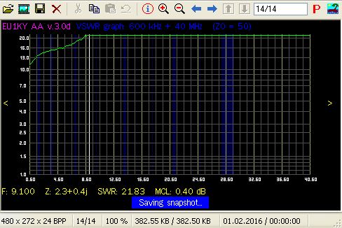

Zastosowałem balun o takich parametrach:
2x7zw na FT50-43
Pomiar 5 om od 9MHZ ładny ale |Z|=2.3.
Pomiar L i C niemożliwy.
Może trzeba coś ustawić w konfiguracji?
