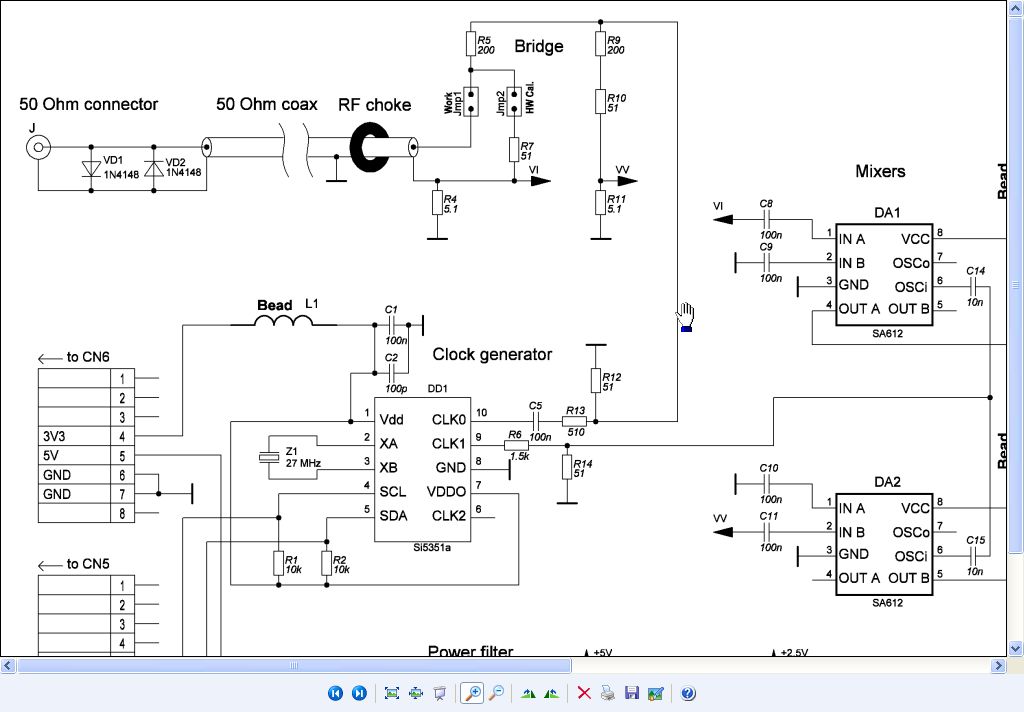

Mam poważne zastrzeżenia co do tej masy.Wychodzi,że R4 jest cały czas z dwóch stron na masie a co za tym idzie wyjście VI też cały czas jest na masie.
Przy takim połączeniu mój system zrobił się halted przy próbie kalibracji.
